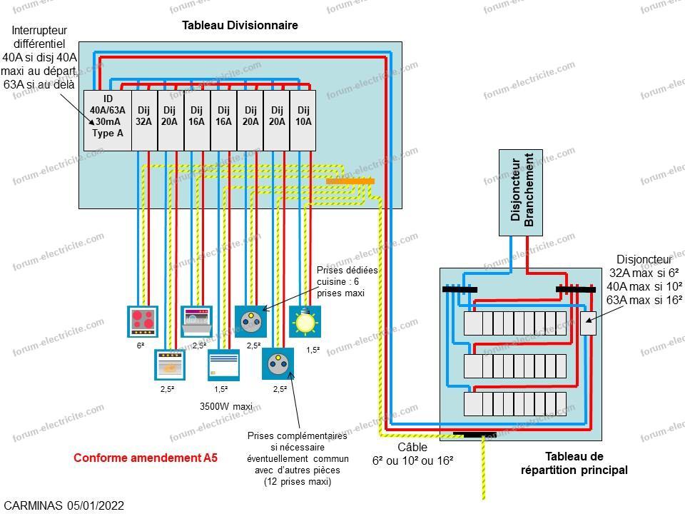

Je vais changer un tableau divisionnaire qui est éloigné du tableau principal.
Ce tableau, que je vais refaire en suivant la norme en vigueur, alimente une cuisine (qui comportera bientôt des plaques à induction), une salle de bain, deux chambres, deux bureaux et l'éclairage extérieur.
Dans le tableau principal, il n'y a aucun disjoncteur au départ du câble de raccordement de ce tableau divisionnaire.
Une telle installation est-elle dangereuse et quels sont les risques ?
Dans l'affirmative, que doit-on installer dans le tableau principal pour sécuriser convenablement l'installation ?

Il faut un disjoncteur de calibre adapté au départ du câble vers un tableau divisionnaire.
Ceci afin de :
- pouvoir couper l'alimentation du tableau
- protéger le câble de liaison contre les surintensités.
Mais avant 2010, il était possible de ne pas mettre ce disjoncteur si la section du câble de liaison était adaptée au calibre maxi du disjoncteur de branchement
- 16² mini pour un DB 30/60A
- 10² mini pour un DB 15/45A
- 6² mini pour un DB 10/30A
Vous inspirer de ceci.

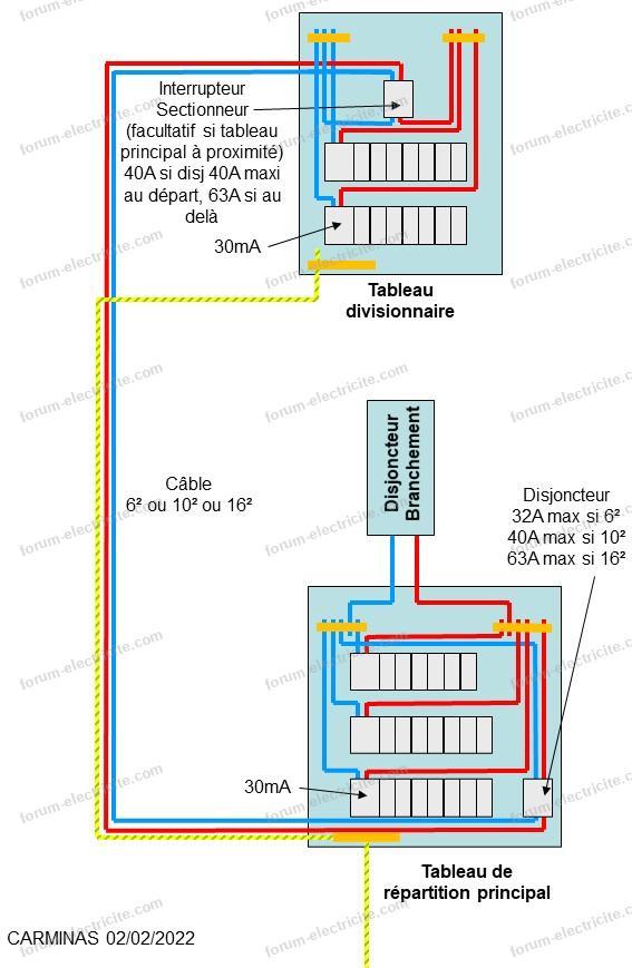

Après inspection plus approfondie du branchement, je suis perplexe.
J'ai donc les câbles de phase et de neutre qui partent du bornier du tableau principal. chacun de ces câbles est raccordé à deux câbles et partent ensuite alimenter le tableau divisionnaire.
Les câbles font un cheminement d'environ 15m dans des gaines et j'ai donc deux câbles phase et deux câbles neutre qui arrivent à mon tableau divisionnaire.
Je ne suis pas sûre de la taille de ces câbles, 10² ou 16² (le diamètre, gaine comprise, est d’environ 7mm).
- Est-ce que je dois n'en conserver qu'un de chaque ?
- Si c'est du 10² cela suffira-t-il pour alimenter mon tableau qui est assez chargé ? (cuisine avec plaques induction, salle de bain, deux chambres, deux bureaux et éclairage extérieur).
- Toujours dans cette hypothèse, un disjoncteur de 40A au départ, dans le tableau divisionnaire, est-il adapté à un nombre important d'appareils électroménager, machines à coudre, ordinateurs... ?
