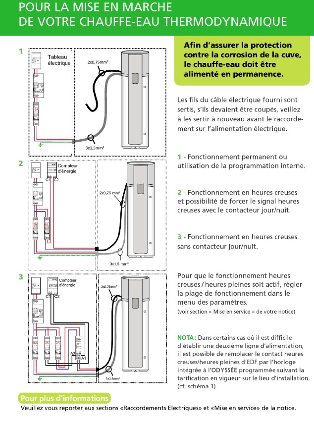

Je possède un chauffe eau thermodynamique Atlantic odyssée.
Lors de l'installation par un
ce dernier a supprimer le contacteur jour et nuit en le remplaçant par des dominos en m'assurant qu'il n'en fallait pas.
En consultant la notice j'ai découvert que l'on pouvait en installer.
De ce fait je voudrais en installer un mais je ne comprends pas comment faire le câblage, d'autant plus que j'ai découvert deux autres fils électriques non branchés derrière mon chauffe-eau.
ce dernier a supprimer le contacteur jour et nuit en le remplaçant par des dominos en m'assurant qu'il n'en fallait pas.En consultant la notice j'ai découvert que l'on pouvait en installer.

Déjà on suppose que vous avez un contrat J/N, sinon ce n'est pas rentable d'en souscrire un pour ce chauffe eau.
Votre électricien n'a pas complètement tort sans avoir entièrement raison...
Cela dépend du câblage et ou se trouve le CE par rapport au contact J/N.
Comme vous l'avez lu le CE doit être en permanence sous tension.
Si vous voulez piloter le démarrage du CE avec l'info EDF, il faut 1ligne puissance et 1 ligne commande + la terre qui vont du tableau au CE ce que vous n'avez pas dans un CE classique.
Vous pouvez piloter votre CE en HC, sans l'info EDF, directement depuis l'écran de contrôle avec le programme et l'heure.
Voilà, cette double liaison est elle possible ? sinon vous garder la programmation interne.
Le fichier joint par CMT est très explicite.
Bonne continuation.
