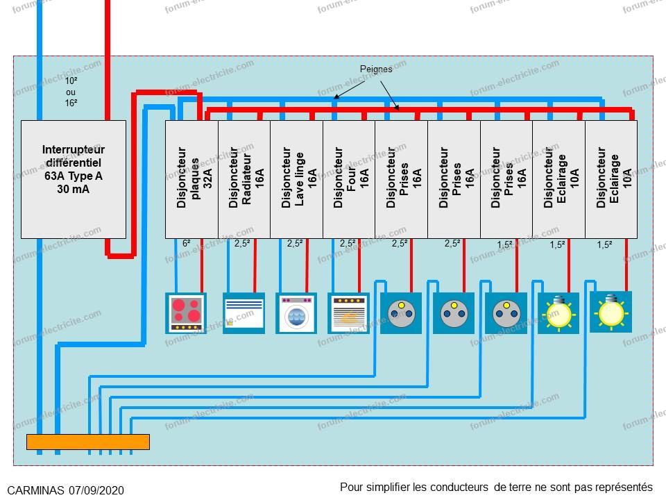

consulter ce sujet 5 éclairages extérieurs avec 5 détecteurs intégrés Bonjour.
Votre première étape est de savoir si l'installation est triphasée ou non
1/ Oui la norme le permet :
"242.1 conducteur de protection (PE)…
Un conducteur de protection peut être commun à plusieurs circuits.
543.1.4 Lorsqu’un conducteur de protection est commun à plusieurs circuits, la section de ce conducteur de protection doit être dimensionnée en fonction de la plus grande section des conducteurs de phase"
2 et 3/
On ne peut pas dire cela à la simple description de ce que vous avez faite.
Il faut d'abord savoir si votre installation est triphasée ou non.
Le tournevis testeur n'est pas un outil fiable et ne vous servira à rien pour ce genre de chose
Achetez un multimètre (environ 20€ en GSB et testez vos fils)
Vous devez avoir :
- 230V entre chaque phase et le neutre
- 400V entre 2 phases
Si les choses sont faites correctement votre circuit doit être constitué :
- un interrupteur différentiel 30mA tetra type A 25A ou 40A ou 63A (suivant le nombre et le type de circuits tri concernés)
- un disjoncteur tetra (ou tri) 20A courbe C
- une liaison en 2,5² avec 5 fils 3 phases, 1 neutre, 1 terre
- une boite de connexion ou une prise tri
Tous les fils doivent être raccordés en sortie du disjoncteur (sauf éventuellement une phase)
A noter que vous pourriez avoir un disjoncteur différentiel Tetra 20A 30mA type A courbe C à la place du couple (interrupteur différentiel / disjoncteur).
4/ Si votre installation est bien en tri et que tout est fait comme indiqué au dessus, vous pouvez raccorder votre plaque sur 2 phases + neutre + terre, selon schéma de raccordement fournit dans la notice.
La 3ème phase restera en attente et devra être isolée.
SI le raccordement en tri n'est pas possible, il faudra faire un raccordement mono, mais cela suppose :
- un interrupteur différentiel 30mA mono type A 40A ou 63A (suivant le nombre et le type de circuits concernés)
- un disjoncteur unipolaire+neutre 32A courbe C
- une liaison en 6² avec 3 fils 1 phase, 1 neutre, 1 terre (les autres fils de phase ne seront pas raccordés)
- une boite de connexion ou une prise mono 32A
A noter que vous pourriez avoir un disjoncteur différentiel bipolaire 32A 30mA type A courbe C à la place du couple (interrupteur différentiel / disjoncteur).
Mais ce serait dommage de faire un raccordement mono si vous avez une installation en tri, car la plaque va cannibaliser la puissance sur une seule phase de cet appartement.
Bref il faut s'y connaitre un peu, ce qui ne semble pas votre cas.
Je vous conseille de vous faire aider d'un ami qui s'y connait.
A défaut de mettre des photos pour qu'on appréhende un peu mieux votre installation.

1/ Oui vous passez par les peignes verticaux
2/ Oui il faut une coupure d'urgence pour le logement.
Donc obligatoire, sauf si les 2 logements communiquent par l'intérieur.
Je vous conseille plutôt la référence 406528, plus visible avec sa manette rouge pour une coupure d'urgence.
Il vous faut même en principe un disjoncteur 63A 407790 au départ du câble de liaison dans le tableau principal au départ du tableau divisionnaire.
3/ Je n'ai pas bien compris la question, mais il faut interconnecter en 16² les borniers de terre des 2 tableaux.
4/ Il vous faudra sans doute un abonnement 12kVA, donc disjoncteur de branchement 60A. Mais c'est le problème d'ENEDIS, pas le vôtre.
5/ Un câble peut être placé en vide de construction, mais tout câble doit pouvoir être remplacé. Donc cela dépendra de la configuration des lieux.
6/ Soit vous mettez un disjoncteur 40A et un interrupteur sectionneur 40A (et auquel cas une liaison en 10² suffit) mais vous serez limité à 9kW dans le tableau divisionnaire.
Soit vous mettez un disjoncteur 63A et un interrupteur sectionneur 63A (avec une liaison en 16²).
Vous inspirer du schéma joint (proche du vôtre).
