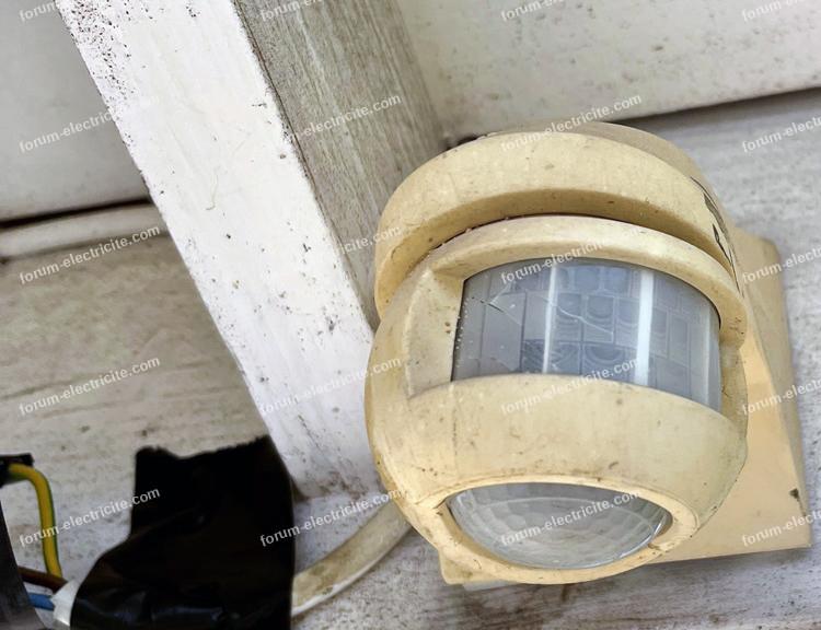

J'ai une lampe extérieure qui est reliée à un détecteur de mouvement situé à 3 mètres plus loin.
J'ai récemment installé un spot avec un détecteur de mouvement intégré, mais il ne fonctionne pas.
Que dois-je faire ? Comment couper le lien avec l'ancien détecteur de mouvement ?
Sachant que je ne suis pas un bon électricien, auriez-vous une solution facile ?
Est-ce que mettre un interrupteur à la place de l'ancien détecteur est une bonne solution ?

Compte tenu de vos connaissances, je pense que c'est effectivement le plus simple.
Il pourra vous servir d'arrêt forcé.
Bien isoler le fil de neutre.

Ceci dit, une fois que vous êtes passé devant l'ancien détecteur, la lampe devrait s'allumer avec le nouveau détecteur.

Merci CMT pour ces réponses.
Isoler le fil neutre... c'est ne pas le connecter à l'interrupteur ?
Je pense que l'ancien détecteur ne fonctionne plus ce qui fait que le nouveau ne s'allume pas.

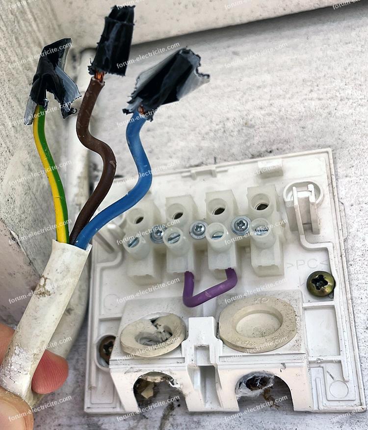

Isoler le neutre, c'est ne surtout pas le connecter à l'interrupteur et de mettre au bout un domino ou une borne Wago.
Mais une photo du raccordement de votre détecteur aiderait à vous aider.
