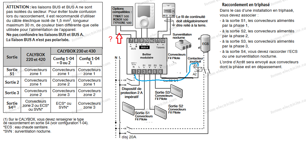

Le raccordement est presque identique sauf pour le chauffe.
Le Calybox délivre un contact sous tension en S4.
Le GP500 délivrait un contact sec en 6 et 7.
Il est fort probable que le chauffe-eau possédait sont propre disjoncteur 2A différent de celui du GP500 et sans doute sur une autre rangée.
Si c'est bien le cas, il faut supprimer ce disjoncteur 2A dédié au chauffe-eau.

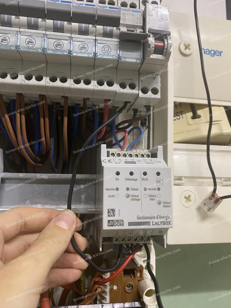

Voici les correspondances ainsi que quelques photos pour mieux comprendre.
Entre-temps, j'ai fait quelques changements qui ne font plus disjoncter, mais je n'ai que de l'eau tiède
Protection --> 6 fils noirs
Protection --> A1 fil bleu
Chauffe-eau --> alimentation bleu et noir
A2 --> 7 fils noirs
9, 10, 11 et 12 aucun changement
1 et 2 asservissement gestionnaire
3, 4 et 5 aucun changement
8 pas de branchement
Merci d'avance à vous. Bon week-end.

La sortie S4 est bien paramétrée pour l'ECS ?
Le voyant rouge à gauche s'allume bien pendant les heures creuses ?

J’ai bien compris que :
Ancien 1 va sur le 1
Ancien 2 va sur le 2
Ancien 3 va sur le 3
Ancien 4 va sur le 4
Ancien 5 va sur le 5
Ancien 8 va sur le 11
Ancien 9 va sur le 12
Ancien 10 va sur le 9
Ancien 11 va sur le 10
Par contre pour mes bornes 6 et 7 je ne comprends pas.
La 6 va sur A2 mais du coup mon 7 va sur quoi ?
C’est la partie des disjoncteurs 2 et 20A que je comprends pas trop entre les neutres phases et les A1 et A2.
Merci à vous.

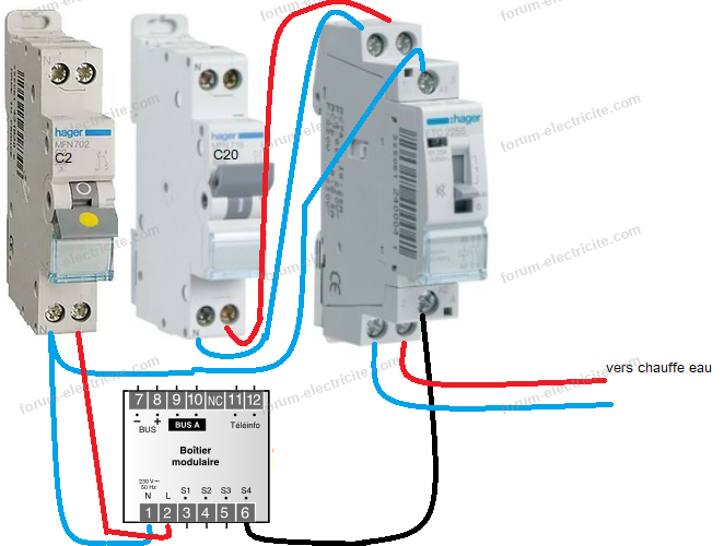

J'ai deux disjoncteurs 2A, un à côté de celui du 20A et un deuxième juste au-dessus du délesteur. Celui le plus proche du délesteur, j'ai bien ma phase qui va sur la borne 2. Quelle solution dois-je donc apporter ? Merci d'avance.
26 mars 2023 à 15:52
Problème pour remplacer un délesteur
À aucun moment vous n'avez dit qu'il y avait deux disjoncteurs de 2 Ampères.
Donc, celui du premier rang ne doit plus être utilisé.
Pour la commande du contacteur chauffe-eau et alimentation Calybox, vous devez utiliser le disjoncteur du 3ème rang obligatoirement, car il est alimenté depuis l'interrupteur différentiel chauffage.
Ne plus utiliser l'autre et suivez le croquis pour alimenter la bobine du contacteur A1 et A2.

D’accord merci j’ai compris mais du coup, comment je mets 2 fils dans une borne ? Je les mets ensemble ou faut-il un domino ou autre chose ?
Pour le 2A du premier rang je l’ai donc laissé en position basse comme ça il est isolé.
Par contre je n’ai donc pas assez long pour relier le 2A jusqu’au contacteur. Est-ce que je peux utiliser du fil noir ? Ce n’est pas gênant il me semble juste une histoire de couleur ?…

Votre réponse 11 est arrivée après ma réponse 12 c'est pour cela que l'on a du mal à suivre parfois
comme sur le croquis : dans la borne du disjoncteur il est autorisé de mettre deux conducteurs de même section.
Et comme a dit CMT, et pour éviter les confusions plus tard mettez un conducteur bleu étant donné que c'est un Neutre.
à partir du moment où il n'y a plus aucun fils en sortie il peut resté relevé.
