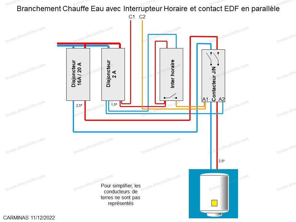

consulter ce sujet Compteur électrique Sagem ne passe plus en HCBonjour.
Je vois 2 solutions :
- soit vous repartez d'un bornier de neutre en bas, pour aller jusqu'en haut de votre interrupteur différentiel
- soit vous changez le fil de neutre sur toute sa longueur depuis la sortie du disjoncteur de branchement qui ne doit pas être plombée (mais opération un peu plus délicate).

28 novembre 2024 à 12:39
consulter ce sujet Conducteur neutre du panneau électrique n'est pas assez longBonsoir.
Il faudrait savoir quel type d'abonnement a été souscrit.
Car si ce n'est pas un abonnement type heures creuses, c'est normal que le contacteur J/N (et donc le chauffe-eau) ne s'enclenche pas automatiquement la nuit.
Il faut dans ce cas mettre le contacteur en marche forcée.
Des photos des différents éléments que vous évoquez, aideraient à vous aider.

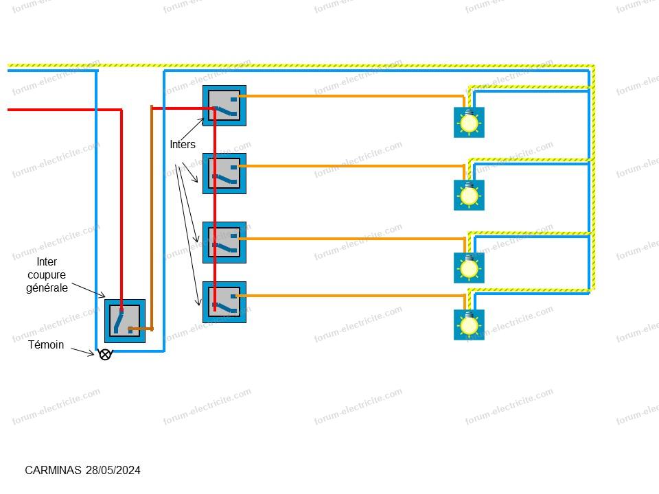

26 novembre 2024 à 12:00
consulter ce sujet Interrupteur qui ne fait rien fonctionnerBonjour.
1/ Il faut une coupure générale à proximité du tableau.
Mais on considère que le dispositif de coupure générale du logement répond à cette exigence si les 2 emplacements communiquent par l'intérieur.
Néanmoins, rien ne vous empêche d'ajouter un interrupteur sectionneur en tête du tableau divisionnaire, si vous pensez que c'est plus pratique.
Rien ne vous oblige à lui dédier une rangée, mais cela permet qu'il soit bien identifiable.
Mais vous pouvez également le mettre à l'extrémité d'une rangée, bien à l'écart du reste, bien étiqueté (voir photo)
Il faut que le courant assigné de l'IS soit supérieur ou égal à celui du disjoncteur au départ du câble.
Donc pas de soucis pour un IS 40A avec un disj 32A
2/ Sur ma 1ère photo :
- ce tableau a été réalisé à une époque où la règle aval sur le cumul des calibre n'existait pas
- et de toute façon ce tableau respecte la règle amont (40A de l'ID > 32A du disjoncteur au départ), donc inutile de s'embêter avec la peu pertinente règle aval.
3/ Pour un circuit prises en 2,5² la norme dit disjoncteur 20A maxi.
Mais c'est un maxi on peut tout à fait mettre moins.
20A autorise 4600W.
Personnellement je préfère limiter à 16A (3600W) ce qui suffit largement pour les usages courants, et évite les risques de surcharge et d'échauffement s'il y avait un jour un usage atypique.
4/ Aucun soucis pour mettre des gaines dans l'isolant.
Quand au spots il faut choisir des modèles qui peuvent être recouvert d'isolant (il y a un petit logo qui indique cela).
