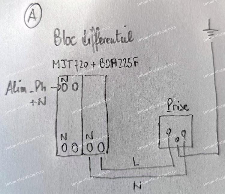

Je souhaiterais piloter une prise de recharge Witty par une horloge modulaire Hager EG203 afin de profiter des heures creuses, mais je rencontre des difficultés avec le schéma de branchement.
La phase doit être connectée sur la borne 2 et le neutre sur la borne 1, mais je ne sais pas quoi faire avec les bornes 357 et 468.
Si une personne bienveillante pouvait m'aider, ce serait très apprécié.

Le Hager EG203 est une horloge comportant 2 contacts inverseurs.
Voir ci-dessous schéma de raccordement et mode d'emploi.
Pour comprendre l'histoire des bornes 357 et 468 il faut ... un décodeur !
ou regarder le schéma de raccordement où l'on voit les bornes 3, 5, 7 qui correspondent au premier inverseur et 4, 6, 8 qui correspondent au second inverseur.
( Ah... L'art Poétique de Nicolas Boileau ...)
Le schéma de raccordement me semble assez éloquent ... on utilise uniquement un des deux inverseurs et on commande la bobine d'un contacteur de puissance pour commuter la prise de recharge.

Oui un contacteur de puissance est indispensable pour commuter de manière fiable la puissance d'une recharge de véhicule électrique.

Je ne savais déjà pas comment brancher l'horloge et je dois ajouter un contacteur de puissance, ce qui rajoute à mon problème.
J'ai acheté le package prise Witty (bloc différentiel MJT720 + BDH225F + prise) et là, le schéma est simple (voir croquis A).
En voulant rajouter une horloge, et donc maintenant un contacteur de puissance, je suis perdu.
J'ai aussi vu que certains rajoutaient un disjoncteur 2A en protection.
J'ai commencé un croquis (croquis B) pour l'horloge et le contacteur, mais bien sûr incomplet puisque que je ne sais pas.
Si quelqu'un saurait compléter...
Merci de votre savoir.
