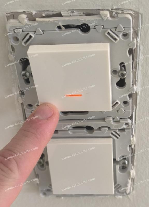

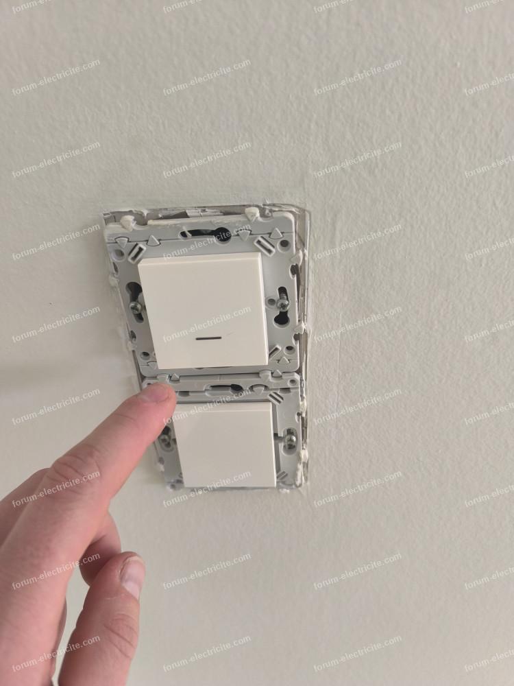

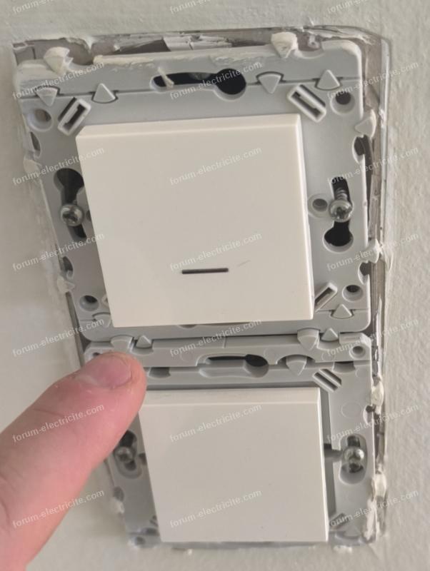

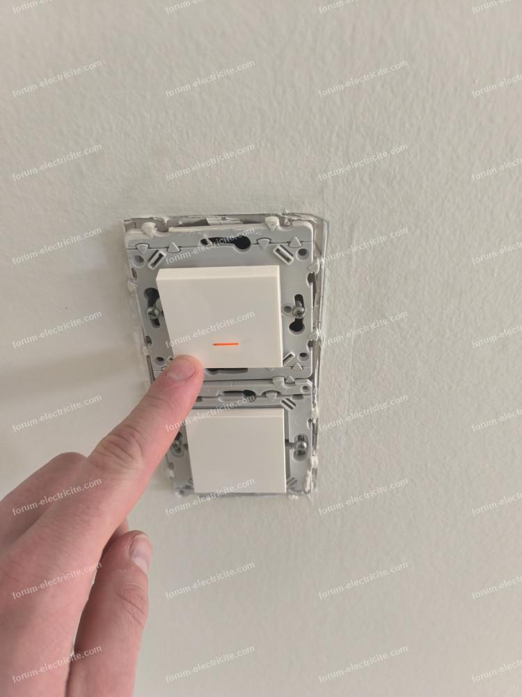

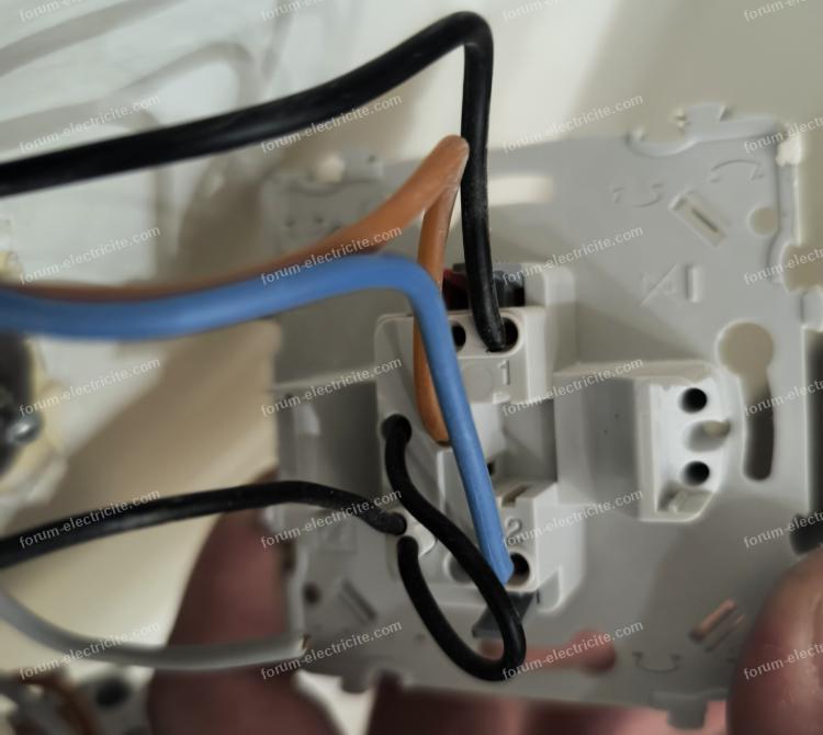

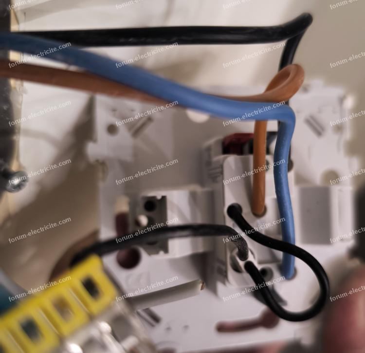

Premièrement, je ne suis pas du tout électricien
J'ai installé deux lumières extérieures qui sont reliées à deux interrupteurs à l'intérieur de ma maison.
Je précise que c'est un électricien qui à fait toute l'installation électrique, j'ai juste branché mes lumières sur les boitiers qui étaient en attente. Quand j’appuie sur l'interrupteur, son voyant s'allume et les lumières s'allument, mais quand je relâche elles s'éteignent ainsi que le voyant.
Savez-vous d'où le problème pourrait venir (surement de moi =) ? Merci
. J'ai installé deux lumières extérieures qui sont reliées à deux interrupteurs à l'intérieur de ma maison.

Bonjour Marco389.
Il faudrait préciser s'il s'agit d'un interrupteur arrêt marche à deux positions stables ou d'un bouton poussoir avec un seul état stable ce qui serait le cas tant que vous n'appuyez pas.
Un BP est utilisé pour actionner un télérupteur dans le cas où il y a de multiples points de commande.
A suivre.

Je n'ai pas précisé mais oui il s'agit bien d'un bouton poussoir à un seul état stable.

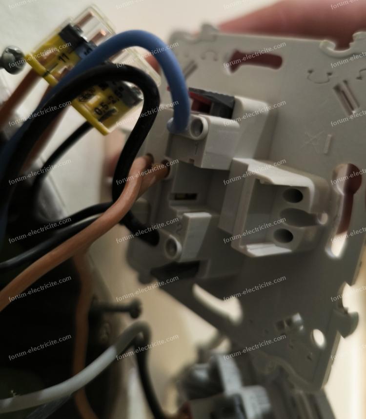

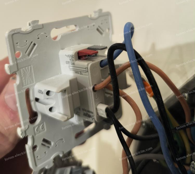

Ce qui arrive est assez logique (utilisation du retour poussoir et pas du retour lampe).
Il faudrait connaitre les fils en présence dans le boitier pour savoir s'il y a ou non une solution simple.

En faut j'avais mal lu votre exposé.
Si les lampes s'éteignent également lorsque vous relâchez, il n'y a probablement pas de télérupteur.
Il faudrait juste changer le poussoir par un interrupteur.
Le mieux serait de voir avec votre électricien.

Confirmation.
Changer le BP pour un interrupteur avec voyant témoin (allumé si lampe extérieure allumée) devrait être la bonne solution.
Voyez effectivement avec votre électricien qui n'a, semble t-il, pas choisi le bon appareillage.

Le doute concerne l'usage d'un bouton poussoir qui se justifie dans le cas de la commande d'un télérupteur.
Or, pour un seul point d'allumage on met un interrupteur (en réalité un va et vient utilisé en interrupteur simple). Il faudra garder la fonction voyant témoin.
