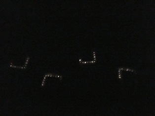

Savez-vous pourquoi, sur une rampe de 4 spots que j'ai remplacé par des ampoules à leds E14 pour des économies d'énergie, même éteintes, il reste une lumière très faible en continu.
J'ai vérifié le branchement, le fil de masse était sorti, remis de suite.
Le problème est toujours là.
Ensuite j'ai regardé sur l'interrupteur pas de fil jaune / vert.
Si vous avez une réponse plausible à me communiquer.

Le reste de luminosité provient d'un flux appelé rémanent. Ce n'est pas dangereux.
Un truc de métier : Si vous le pouvez, inversez les deux fils d'alimentation au niveau de votre protection.
Il se peut que ce soit le Neutre (fil Bleu) qui soit coupé par l'interrupteur au lieu de la Phase. DB.

Cours d'élec. Cette question concernant l'éclairement résiduel phase coupée des lampes autres qu'à incandescence est récurrente. Ces lampes comprennent en tête une alimentation continue basique qui a la fâcheuse tendance, pour les modèles bas de gamme, à être sensible à la tension induite dans le fil coupé par l'interrupteur, qu'il soit de phase ou neutre.
Rappelons que le neutre est direct à la lampe et qu'en aucun cas, pour la sécurité et le respect de la norme, ce peut être la phase. Ne jamais inverser phase et neutre en sortie de DJ modulaire. Ce n'est ni un problème de terre ni de flux rémanent.
Certains préconisent de brancher un condensateur en parallèle avec chaque lampe pour "étouffer" la tension induite phase coupée ; bien que technologiquement correct, cela reste du bricolage.
Mieux vaut installer le bon produit initialement.

Merci pour l'information :
Sachez que j'ai fait un essai en remplaçant une led par un spot normal de 35w et là, plus rien.
Donc, je conseille aux internautes de faire un essai comme moi et surtout de regarder, comme indiqué dans la réponse à mon problème, de faire un inversement entre les deux fils d'alimentation.

Bonjour, j'ai fait l'essai (inversement des fils cela n'a rien changé).
Donc mon problème est toujours là.
Pour des raisons de sécurité je remets le tout comme à son origine, par contre le spot de 35W reste jusqu'à la solution la mieux adaptée. Si vous avez une proposition, merci. Salutations. Gallion

Bonjour Gallion. Les résultats de votre expérimentation étaient prévisibles ; vous avez constaté que la solution est de laisser le spot à incandescence, en attendant de trouver sur le marché des lampes n'ayant pas ce défaut volontaire de conception qui diminue le coût de revient.

Bonjour, il faudrait court-circuiter votre luminaire lorsqu'il n'est plus sous tension.
Il faut par contre que le neutre soit présent dans l'interrupteur et il faut un va et vient, si c'est ok c'est simple il suffit de modifier le câblage dans le va et vient.
Il y a 3 bornes appelées 1 ; 2 ; et L.
Sur L mettez le retour lampe.
Sur 1 mettez la phase venant du disjoncteur.
Sur 2 mettez le neutre venant du disjoncteur et venant de la lampe.
Et dites-moi ce qu'il en est, merci. LF

Je suis électricien, j'ai eu le même problème en proposant un éclairage à led à mon client.
J'ai recherché et mesuré mon installation, le problème ne vient pas forcément de la qualité du produit, mais du principe de fonctionnement.
Je vais installer un condensateur en parallèle des lampes sur VV, qui me parait la meilleure solution.

Problème résolu en mettant une ampoule led achetée en magasin spécialisé, les autres ampoules provenant de chez aliexpress.

En effet, ce problème disparaît en mettant simplement une ampoule led achetée en magasin bricolage et qui est aux normes européennes.
Plus aucune rémanence d'aucune ampoule.

Réponse 30. Pas vu que l'image était luminaire éteint. De toute façon l'explication est au dessus. L'effet n'est pas gênant. On dirait presque la Grande Ourse.
12 mars 2018 à 21:31

Merci pour vos réponses, oui sur la photo le luminaire est éteint, allumé il éclaire parfaitement bien avec ses 4 carrés complets. Mais j'ai plus énigmatique.
J'ai coupé au tableau le disjoncteur de la chambre où est ce luminaire, et bien suivant la position de l'interrupteur de salle de bain j'obtiens dans la chambre, luminaire éteint et disjoncteur coupé au tableau, un phénomène de battement dont la période est environ 1 seconde. J'ai fait un tout petit film pour vous le monter, je ne sais pas si le site va le prendre.
Par contre je ne comprends pas comment un interrupteur peut fuir, si vous connaissez un bon site qui explique ces fuites je suis preneur.
P. S. : non, le film n'est pas pris, ni en image ni en fichier
Peut-être qu'avec ce lien vous pourrez le voir.
15 mars 2018 à 00:41

Comme expliqué en réponse 34, il peut s'agir d'un phénomène d'induction. Le circuit du luminaire doit emprunter un cheminement commun avec le circuit de la salle de bain, le transfert d'énergie ayant lieu lorsque le circuit de la salle de bain est parcouru par un courant.

Bien reçu. Ce n'est pas étonnant, le phénomène est lié aux courants que voisine le conducteur de phase coupée qui alimente le luminaire. Le phénomène de battement est lié au circuit d'alimentation. On imagine une charge lente suivie d'une décharge un peu plus rapide d'un circuit capacitif (redresseur avec filtre) qui alimente le générateur de courant interne. Bref, un phénomène transitoire qu'il est facile d'éliminer en branchant une lampe à incandescence avec le luminaire.
On peut expérimenter avec des appareils de mesure adaptés, mais il y a mieux à faire. Les jonquilles sont sorties et c'est le moment de faire des bouquets.
