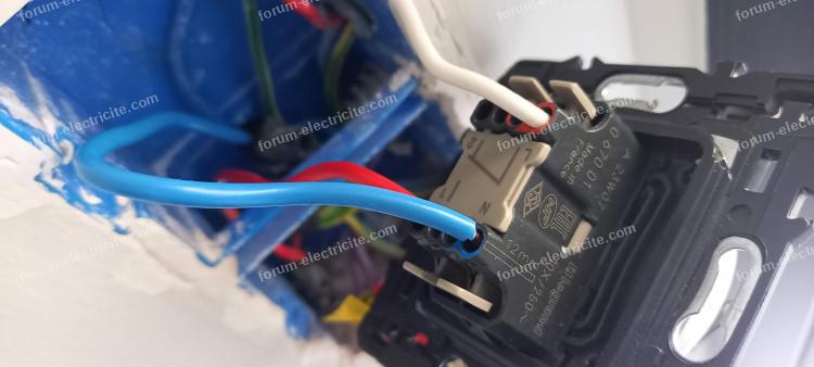

Je tombe sur ce message en faisant une recherche sur un bouton interrupteur simple Legrand Céliane.
J'ai le même problème et, malgré avoir branché comme indiqué, cela ne fonctionne pas.
J'ai fait une photo du câblage : le blanc est connecté au culot de la lampe.
Toujours le même problème : voyant lumineux allumé quand la lampe est allumée et éteint quand la lampe est éteinte.
Je ne comprends donc pas ce qui se passe... Si quelqu'un a une idée, ce serait très apprécié ! Merci d'avance.

Bonjour GL.
Oui en effet c'est ce que je voudrais avoir ce que j'écris dans mon premier message.
Donc oups pardon !! :) c'est l'inverse que je voulais écrire, le problème est que le voyant lumineux est allumé quand la lumière est éteinte, et le voyant est éteint quand la lumière est allumé, ce qui me donne en fait un interrupteur avec voyant lumineux et non avec un voyant témoin !
Et la 2ème photo jointe est le câblage actuel suivant la recommandation faite plus dans les précédents messages par CMT... et on reste dans un fonctionnement voyant lumineux.

Quelle référence de voyant avez-vous ?
Votre voyant est-il placé côté phase ou côté retour lampe ?
28 mai 2023 à 23:39
Réponse 10 forum électricité bricovidéo.com
Problème branchement voyant témoin Céliane 67685
Pas de marque précisée sur le voyant (bouton interrupteur Legrand,) et réf 0676851 21w23
Il est branché sur les bornes 1 et 2 (où il y a le schéma de l'ampoule (rond avec un x a l intérieur).
Faut-il le mettre sur les bornes N et L?
Eric
Eric
29 mai 2023 à 09:29
Réponse 11 forum électricité bricovidéo.com
Il faut le mettre entre les bornes L et N (avec le neutre raccordé).
Mais cela ne fonctionne que pour le va et vient placé côté retour lampe.
