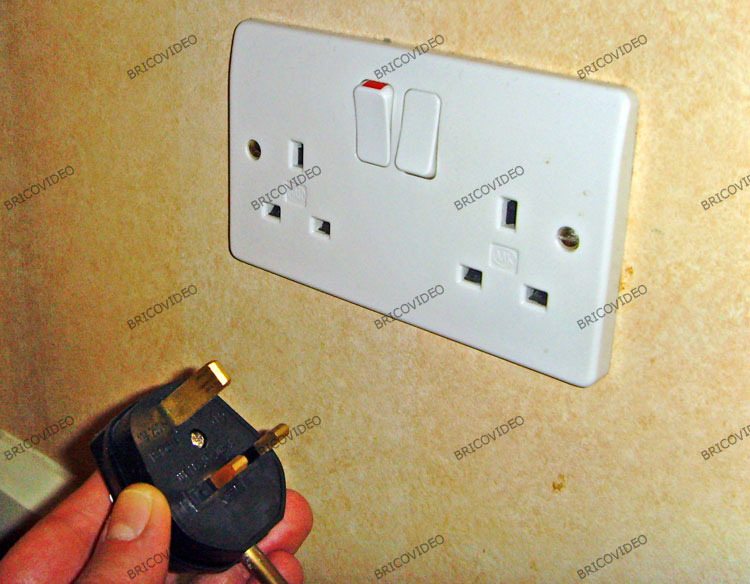

Je constate sur plusieurs prises électriques neuves une grosse difficulté à l'utilisation (obligation de forcer) ; rencontrez-vous également ce problème ?

Sur les prises de courant sécurisées un système de clapet évite que l'on puisse introduire un objet dans l'un des trous.
C'est surtout une sécurité enfants.
Sur les prises sécurisées à éclipse, appelées aussi à obturateur, il n’est possible d’engager un objet que si la pression sur les éclipses est simultanée, évitant l’introduction d’un objet vous mettant en contact avec le courant.
Donc pour brancher une prise il faut bien la mettre parallèle à la fiche et pousser assez fortement pour soulever les 2 clapets obstruant le passage.

Voici un lien vers une fiche de bricolage concernant ce type de prise électrique : Bricovidéo Prise à éclipse

Bonjour. Un coup de pschitt légèrement lubrifiant peut améliorer les choses. Jeltonet C1 par exemple, qui sert à tout.

Introduire la fiche, assez fortement, tout en la remuant.
