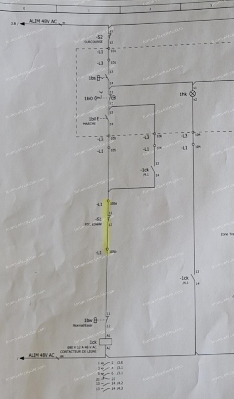

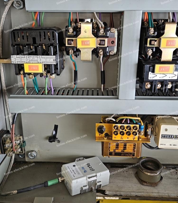

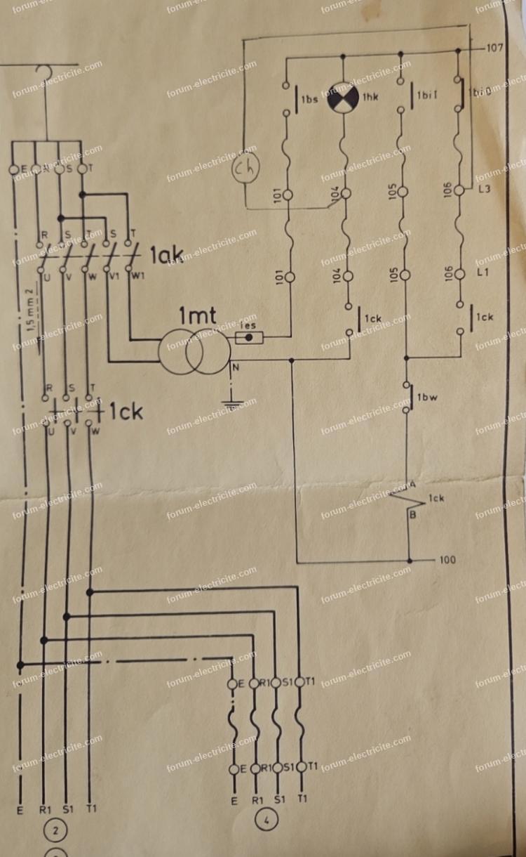

Bien le bonjour à tous.
Je suis actuellement en train de modifier l'emplacement d'un coffret de pont roulant de gauche à droite et par la même occasion je voudrais installer un support pour mettre une échelle pour faciliter l'accès lors de la maintenance.
Cette échelle est amovible avec sur son support avec contacteur NF qui lorsque je pose l'échelle coupe l'alimentation du pont et lorsque je l'enlève réactive les fonctions commande du pont.
C'est un vieux pont les schémas dates de mes ancêtres, quelqu'un saurait m'aiguiller pour comment et ou installer l'alimentation de mon contacteur ?
Je vous met les photos du schémas partie commande originale et celui que je dois modifier
Merci par avance à tous.

Revenons à votre problème, le contact NF (sécurité) se connecte dans la chaine des organes de sécurité, soit les points sur votre schéma 11 - 12 étant l'arrêt d'urgence, vous câblez votre contact en série, borne 12, votre contact 12 -13 vers point 52.
Modifiez les N° sur le schéma.

Ce n'est pas infaisable, mais c'est une mauvaise idée qui ne serait pas validée par un organisme de contrôle.
Pour intervenir sur le pont il faut une coupure générale cadenassée.
On vous invite à parcourir le document ED6105 sur la sécurité des ponts roulants.
Mots clés sur le net : ED6105 pont roulant
Il serait préférable de vous rapprocher d'une société spécialisée qui saura mettre en œuvre la réglementation machines correspondant à celle des ponts roulants.
Ne mettez pas votre responsabilité en jeu avec une initiative malheureuse qui ne manquerait pas de vous être reprochée en cas d'accident.

Il ne s'agit pas de vous juger, mais de vous mettre en garde.
Les invités habituels de ce forum savent que les projets à vocation industrielle seront détaillés si cela est possible et critiqués.
Le maitre mot étant sécurité, et éventuellement utilité dans le cas du domestique.
Ce qui est contraire à toute commande de sécurité, ne serait-ce qu'un touret à meuler ou le hachoir à viande du boucher.
Mais nous n'avons pas accès à l'ensemble du schéma.
Ce que vous envisagez est une bidouille dangereuse, rajouter l'équivalent d'un fin de course à ouverture commandé par une échelle.
Ce que vous suggérez de faire est une aberration technologique où les conditions de sécurité seraient mises à mal.
Vous confondez contacteur et contact. C'est embêtant.
La réglementation des ponts impose une visite technique périodique où les conditions de sécurité sont examinées. L'Apave aurait peut-être quelques remarques à effectuer.
On vous laisse conclure sur la pertinence de votre projet vis à vis des conditions de sécurité du pont roulant, alors qu'on sait que c'est une machine dangereuse par nature.
