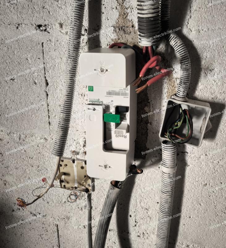

Suite au remplacement de mon disjoncteur d'abonné, j'ai une question, mon arrivée principal arrive pas le bas et repart alimenter ma maison par le haut, malheureusement pour brancher le disjoncteur il faudrait l'inverse.
Peut-on le mettre à l'envers comme sur la photo ? Cela pose-t-il un problème ?
Fonctionnera il quand-même ?
Merci pour vos réponses.

Bonjour Val91.
Ce qu'on voit n'est pas conforme.
De par son fonctionnement électromécanique, le disjoncteur de branchement doit être installé verticalement et à l'endroit, donc pas comme sur la photo.
Rappel : on ne bricole pas. Comme la photo le laisse transparaitre.
Si les conducteurs de raccordement vers le tableau de répartition sont trop courts, on les change.
On peut utiliser du souple HO7V-K. La section est en relation avec le calibre maximum du disjoncteur. Ce qui ne semble pas être le cas vu la photo, probablement un calibre 15/30/45A.
"L’installation, l’entretien et le remplacement éventuel de cet appareil (DJ de branchement) doivent être effectués uniquement par un personnel qualifié"
