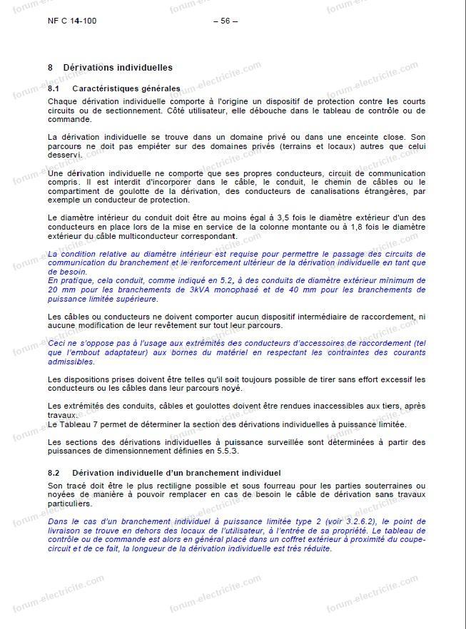

Les 45A sur 22m de 10² c'est dans la NF C15-100, donc dans la partie privative du raccordement.
Donc cela ne s'applique pour la partie ENEDIS.

Pour ma part, je ne suis plus équipé en nouveaux textes (retraite oblige).
Dans le document de 1996, le paragraphe 3.5 stipule que la mise en parallèle de conducteurs est interdite.
Je pense que le correspondant s'est appuyé là dessus.

Pour ce qui concerne le passage de tri en mono, il se confirme que la NFC14-100 s'applique jusqu'en sortie du DJ de branchement. Ce qui est connu et nous le répétons souvent sur le forum.
Il est donc interdit de coupler des conducteurs en parallèle entre sortie compteur et l'entrée du DJ de branchement quand ce dernier se trouve dans l'habitat (point de livraison de type 1).
La solution est donc de passer le point de livraison en type 2, avec DJ de branchement type S :
- soit dans le boitier en limite de propriété côté rue, avec l'inconvénient que le DJ est accessible pour n'importe qui de mal intentionné. Le coût est inférieur à 200 € pour une transformation très simple.
- soit avec le compteur dans un boîtier extérieur côté rue et le DJ dans un coffret intérieur au dos de celui donnant à l'extérieur. Cela nécessite une intervention plus conséquente. Coût inférieur à 1 000 € partagé entre ENEDIS et le client. En sortie de DJ l'électricien local couplera les conducteurs en parallèle avec un fouet de raccordement.
Il se confirme également que tout point de livraison en triphasé est désormais dimensionné d'office à 36 kVA.
De même, l'alimentation de l'habitat en branchement type 1 (mais prudent de faire également en type 2), nécessite l'usage de fourreaux TPC de 80 (peut-être "environ" - voir pour le diamètre normalisé exact). Source : technicien ENEDIS.
