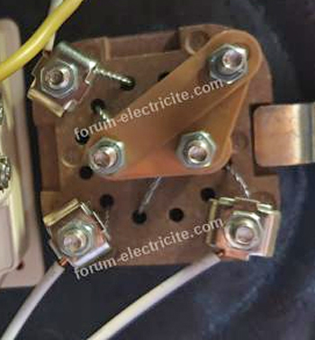

Je souhaite passer mon logement en monophasé pour gagner quelques euros sur ma facture (le triphasé ne m'étant d'aucune utilité).
Seulement, j'ai mon chauffe eau qui est en triphasé. en regardant dessous, j'ai remarqué une étiquette (dans le style du dessin joint) qui, si je comprends bien, indique que le chauffe eau peut fonctionner en mono ou en tri.
Je vous enverrais les photos réelles dans la journée si je peux.

J'ai enfin pu prendre les photos.
Vous avez le schéma dont je parlais, ainsi que la photo du câblage dessous et de la carte.
Ainsi que le contenu de l'étiquette :
THERMOR
Fred: 281057
200l
CHAUF/HEIZ : 330min
230V ~ 230/400V3~
Ma question est donc, comment faire et est-ce possible ?

Bonjour Balck. Le modèle est un 200 l vertical, thermostat électromécanique et dispositif anticorrosion actif.
Le schéma de raccordement est ici https://assistance.thermor.fr/hc/fr/community/posts/360004381739-Probl%C3%A8me-thermostat-chauffe-eau-r%C3%A9f-281057
Le schéma B1 correspond à la mise en parallèle des 3 résistances. Il faudra une liaison entre 4 et 6.
Les résistances sont entre 1 et 2, 3 et 4, 5 et 6.

Donc si je comprends bien, dans l'ordre il faut :
- couper le courant ... évidemment :D:
- enlever le câble qui relie actuellement le domino à A1
- enlever le câble qui relie actuellement B1 à 1
- enlever la plaque entre 2 et 5
- brancher B2 à 2
- brancher B3 à 4
- brancher 1 à 6
- Brancher 4 à 6 ? (je ne comprends pas bien ce qu'est cette barre grise).
Encore merci pour votre aide.

La plaque reste au même endroit. Pas de sens préférentiel pour phase et neutre.
Voir le dessin ci dessous. On voit la plaque de liaison, et les connexions à effectuer entre 1 et 6 et 6 et 4. C'est le schéma B1 du document Thermor, probablement en couleur à l'origine, d'où la liaison entre 6 et 4 qui apparaît en gris.

31 mars 2021 à 10:52
Passage chauffe-eau triphasé en monophasé
OK, Merci.
Mais pourquoi la liaison entre 2 et 5 n'apparait pas sur le schéma Thermor ? (alors qu'elle apparait sur le schémas B2).

Les pontets, ce sont les plaques "marrons" ?
Oui, actuellement ils sont en place.
Cependant, si on regarde le schémas B1, cette liaison n'est pas représentée (alors qu'elle est bien visible sur le schémas B2).
Faut-il donc la laisser ou non ?

Re. Les pontets sont des conducteurs métalliques. Que ce soit en tri ou en mono, ils couplent les trois résistances. En tri, le grand pontet relie 2 et 5. En mono ce grand pontet est récupéré et relie 1 et 6, tandis que 2 3 5 sont toujours reliés.
Il faut vous y mettre.

Un dernier photo montage (de qualité
) pour être sûr de la manip.
Excusez mon acharnement mais j'aime comprendre avant de faire (d'autant que votre schéma m'a induit en erreur car le pontet entre 2 et 5 est également présent en mono).
Dans l'ordre il faut :
- enlever le pontet entre 2 et 5
- brancher ce pontet entre 1 à 6
- brancher B2 à 2.

Vous y êtes presque. Il ne faut pas que le grand pontet en laiton entre 1 et 6 touche le 5. Il faut aussi rajouter un fil entre 4 et 6
Ainsi les trois résistances seront branchées en parallèle.

Désolé, le mail de notification de réponse est passé dans les spams. Je viens de le voir que maintenant.
J'ai finalement fait le changement ce weekend.
J'ai modifié un peu le branchement, car effectivement, le pontet entre 1 et 6 touchait le 5 lors du remontage.
J'ai donc mis le pontet entre 6 et 4, ajouté un fil entre 1 et 6.
Pour le moment, j'ai toujours de l'eau chaude, je pense donc que ça fonctionne correctement.
Encore merci pour vos conseils.

Et il n'y a pas de molette visible sur la carte ou sous le cumulus.
J'ai donc appeler directement le service client de Termor qui m'a indiqué que la molette de réglage se situait sous le boitier du thermostat.
Je vais donc repasser cette après midi pour vérifier cela. La suite au prochain épisode ...
Le logement est équipé de robinet thermostatique partout.
Je viens de passer chez ma locataire, et effectivement, lorsqu'on dépasse un peu trop la 'moitié' du robinet, l'eau monte très vite en température.

Re bonjour Balck. La molette est inaccessible sans démonter. On peut féliciter le concepteur.
A suivre.
