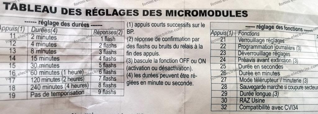

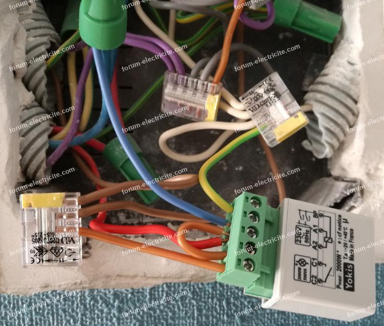

Rebonjour.
Merci à tous pour vos réponses.
J'ai voulu changer pour un Finder mais il n'y en avait pas.
Du coup j'ai fait le branchement comme sur le schéma de bob.
Du coup ça marche mais je n'arrive plus à éteindre les lumières...
C'est dû à la programmation ? Dans le bouquin il parle de plusieurs impulsions pour différents modes.
06 septembre 2019 à 16:41
Problème télérupteur
Babako
Babako
9 messages
Voilà des photos.
branchement micromodules Yokisréglages micromodules Yokis
06 septembre 2019 à 16:44
Babako
Babako
9 messages
Bon c'est bon ça marche...
D'abord ça rester allumé en permanence et j'ai testé les interrupteurs, il y en a un qui était ko du coup ça reste allumé.
Merci à tout le monde d'aider un novice. loldizzylol
parental25
parental25
130 messages
Bonjour babako.
Il y a bien le neutre dans cette boite mais pas en bleu.
Je vais vous demander de regarder quelle est la couleur des fils qui arrivent 1° au bouton poussoir 2° aux lampes.
Je vois que dans une gaine il y a un gris avec un blanc dons le blanc étant un retour lampe ce gris serait le neutre et dans une autre gaine un marron avec un violet, le marron étant le retour bouton, le violet serait le neutre.
Les gris et les violets étant reliés ensemble cela confirmerait mes dires, surtout qu'il y a un violet qui arrive dans la même gaine que le rouge 1.5 mm² qui est la phase sur le télérupteur.
Donc les gris et violet ce sont des neutres.
Cela arrive malheureusement très souvent que l'on trouve des couleurs de fils non respectées.
07 septembre 2019 à 04:41
Bob
Bob
2 702 messages
Je confirme parental25 a raison.
Donc il faut déplacer votre fil neutre du circuit 2.5 pour le mettre sur le circuit lampe en 1.5 cela évitera le mélange des circuits qui posent problème lorsque l'on met plusieurs différentiels sur un tableau.
