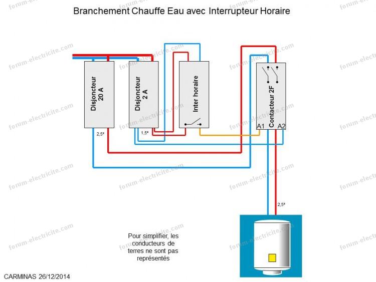

Je souhaiterais installer une horloge digitale dans mon tableau divisionnaire pour utiliser mon chauffe-eau en HC.
Je bénéficie bien de la formule HP/HC mais n'ai pas les 2 fils relais EDF, car l'ancien propriétaire chauffait au gaz depuis plus de 30 ans.
Il me semble que les 2 fils relais HP/HC sont à ma charge ? Il m'est trop compliqué de tirer ces 2 fils du compteur Linky vers mon tableau divisionnaire, c'est pourquoi j'ai pensé à installer une horloge digitale à la place du contacteur HP/HC.
Ma question est :
Est-ce qu'il est possible d'installer uniquement cette horloge avec peut-être une protection 2A, ainsi que le 20A pour le Cumulus ? Et le programmer pour un fonctionnement en HC ?
D'avance merci pour vos réponses.

Bonjour CMT et merci pour votre réactivité.
Très bien, je vais l'installer avec un contacteur, mais il me semble n'avoir jamais vu cela auparavant chez nos magasins de bricolage ? Pensez-vous que je pourrais trouver cela chez Casto, Legros-Malin ou autre ?
Cependant, pouvez-vous développer un petit peu au niveau de ce contacteur, son rôle principal... ?
Et comment la marche forcée avec retour automatique fonctionne-t-elle ?

Le contacteur est capable de supporter un nombre de commutation, et une charge plus importante que le petit contact de l'horloge.
Le retour automatique permet lors de la réception d'une commande, de remettre le contacteur en position auto.

Vous trouverez cela dans toutes les grandes surface de bricolage.
C'est appelé soit contacteur Heures creuses, soit contacteur Jour/Nuit
La marche forcée est actionnable pendant les Heures Pleines, via un petit levier, et permet de réchauffer l'eau du chauffe-eau en journée, si vous avez consommé toute l'eau chaude (par exemple lorsqu'il y a des invités à la maison)
Le retour en mode auto, se fait de manière automatique à la période Heures Creuses suivante. Cela permet ainsi d'éviter de l'oublier en mode marche forcée.

Haaa...mais oui d'accord !
Merci pour vos réponses CanecoBT et CMT !
Je n'avais pas fait le lien, bien sûr que je connais ce contacteur Jour/nuit...
Je croyais qu'il s'agissait d'un autre type de contacteur étant donné que je n'ai pas les 2 fils C1 C2 qui arrivent du compteur, je me suis dit que je ne pourrais pas l'utiliser.
Donc si je comprends bien, je peux tout de même utiliser ce contacteur jour/nuit, mais à la place des fils (noir) C1 et C2 arrivant du compteur, ils arriveraient de l'horloge ?

Exactement, vous avez tout compris !

Bonjour CMT et merci encore.
Dernière question...
Vu le prix élevé de l'horloge digitale, puis-je plutôt installer une horloge analogique mécanique ?
Non seulement je gagnerais 1 place (module) dans le tableau et le prix qui n'est pas le même.
Les branchements seront donc identiques à votre schéma j'imagine, et est-ce vraiment utile en digital ?

Oui une horloge analogique conviendra.
La différence peut se situer sur la réserve de marche en cas de coupure de courant, et sur les possibilités de programmation plus poussées (mais inutiles ici).
Le schéma sera sur le même principe, mais les bornes ne seront pas forcément situées exactement au même endroit.

Bonjour à tous, toutes,
Je reviens sur ce post car j'ai une autre question afin de compléter mon installation d'horloge modulaire ainsi que mes connaissances.
Je souhaiterais savoir s'il était possible d'installer une horloge modulaire pour 2 chauffe-eaux ?
A savoir, bien entendu, avec 2 protections 2A, 2 Contacteurs HC ainsi que 2 Disjoncteurs 20A pour les chauffe-eaux.
A moins que je ne puisse installer qu'une seule protection 2A ? Je ne pense pas...?!

Une horloge modulaire peut commander 2 chauffe-eaux en même temps si elle est équipée d'un seul contact, ou avec des réglages différents dans le cas d'une horloge à double programmation (cas des horloges numériques par exemple).
Une seule protection commande de 2A peut suffire.
Vous créez un circuit puissance pour chaque chauffe-eau (disjoncteur et contacteur heure creuse).

Oui, c'est bon.
Il faut par contre, éviter de raccorder plus de 2 conducteurs par borne.

Merci d'avoir vérifié !!!
Oui bien entendu je mettrais des bornes de raccordement WAGO.
