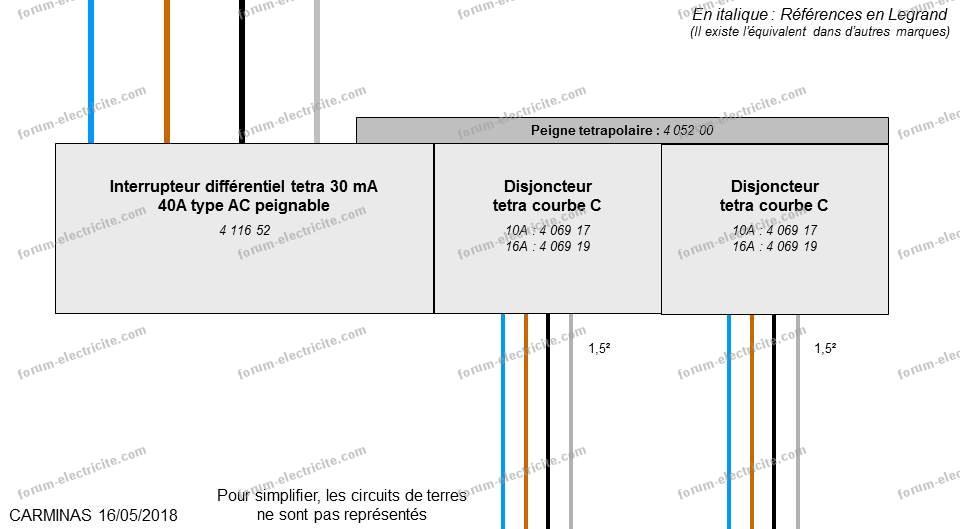

Il sera où votre interrupteur différentiel 30mA tetra, par rapport à vos 2 câbles en 5G1,5² ?
Ils seront où vos 6 disjoncteurs ?
Un petit dessin aiderait à la compréhension.

... l'ID sera avant les câbles et les disjoncteurs. Mais je prépare un dessin...

Dans ce cas raccordez le neutre de vos 2 câbles 5G1,5² sur la sortie neutre de l'ID.
Mais le neutre ne sera pas coupé si vous avez besoin de désactiver un circuit en coupant un disjoncteur.
Donc coupez l'ID avant toute intervention sur un des circuits électriques.
Il aurait été préférable de passer 6 câbles en 3G1,5² comme dans mon 3ème dessin.

En utilisant du câble 5G1,5 pour des circuits monophasé, vous avez créé un neutre commun.
Pour cette raison si vous devez intervenir sur un équipement vous devrez isoler ce câble.

Votre montage n'est pas bien bon, sauf si vous vous inspirez des schémas et recommandations de l'ami CMT.
En gros on comprend que le neutre sera commun à 3 circuits. Vous aurez donc droit au maximum à 16 A maximum dans ce conducteur.
A la limite vous protégez votre installation par un DJ différentiel tétrapolaire 16 A 30 mA ; ainsi vous respecterez l'intensité assignée du câble, et l'obligation de la coupure omnipolaire des charges. Tout ce que vous ferez en dehors de ce schéma sera hors normes, voire dangereux. Vous n'avez pas trop le choix.

Malgré vu que c'est alimenté en tri, si les 3 circuits sont sur 3 phases différentes, il ne peut y avoir surcharge dans le neutre.
Au pire, en cas de déséquilibre total, le courant dans le neutre est identique à celui de la phase.
Au mieux si c'est totalement équilibré, le courant dans le neutre sera nul.
Ce qui serait différent s'il avait pris un câble 5G avec une alimentation en mono.
Par contre cela ne résout le problème de coupure pour isoler chaque circuit de manière indépendante, qui n'a pas de solution avec un câble 5G.

Dans le meilleur des cas, on pourrait isoler de manière indépendant chaque câble 5G en mettant 2 disjoncteurs tetra (1 par câble) à la place des 6 disjoncteurs mono.
Ainsi la coupure du disjoncteur tetra sécuriserait totalement le câble mono permettant d'intervenir en aval de manière sécurisée sur les 3 circuits du câble.

Le problème c'est que cela va chercher dans les 250€ tout cela.

Bonjour CMT. D'accord avec vos remarques de 8:14.
Tentative de synthèse.
Myn évoque le travail futur de l'électricien et n'est pas du métier, ce qui n'est pas un défaut, et donc demande quelques éclaircissements qui lui ont été fournis. Elle ne trouve pas de renseignements fiables dans le commerce classique, on comprend les grandes surfaces, alors que "les boutiques pour pros" semblent proposer des produits qui conviennent.
Il s'agit d'alimenter un système extérieur d'éclairage, bassins etc.
La ligne est en 5 fois 1,5 mm² et ce n'est pas l'idéal. Dans ce cas la seule solution viable est celle proposée à 8:42. Certes environ 250 €, mais par rapport aux frais engagés dans un habitat, c'est relativement négligeable.
En conclusion soit Myn garde ses lignes actuelles avec les protections déjà proposées, soit elle abandonne ces lignes anciennes et passe autant de lignes monophasées que nécessaire. Un investissement technologique sur le long terme.
Pas de compteur divisionnaire, pas de disjoncteur sélectif 63 mA, pas de risque en trempant les deux mains dans l'eau.
Ce serait maintenant à Myn de transmettre le projet à son électricien.
Mais 9 kVA en tri engendre des coûts de matériels supérieurs, et des difficultés à équilibrer les charges avec finesse. Ne serait-ce qu'une table de cuisson qui à elle seule épuisera deux phases. Il faut y regarder à deux fois avant de rester en triphasé pour une telle petite puissance. Il nous serait intéressant de connaitre les détails du devis Enedis.
Citation :Non, car il faut des coupures omnipolaires pour l'ensemble des récepteurs, et l'on utilise des disjoncteurs.
6 fusibles pour les 6 phases

Bonsoir à Tous,
Merci pour vos interventions !
Je trouve l'idée de CMT plutôt judicieuse car je ne vais pas tout refaire ce que je viens de finir, même si ma réflexion n'a pas abouti à l'idéal.
Pourquoi 250€ ? sachant que je trouve des ID autour de 50 - 70 € mais je ne sais pas ce que cela vaut !
Au sujet d'Enedis et pour faire simple, compteur et disjoncteur électromécanique = pas d'accès au HP-HC, à 35m de la maison... si ça disjoncte en pleine nuit, petite promenade nocturne.
Près de 8000€ pour ramener l'ensemble en limite de propriété, après division de parcelles, rien n'avait été fait !
J'ajoute le coût pour le terrassement et la ligne à déplacer sur la partie privée !!!
Donc j'oublie !
