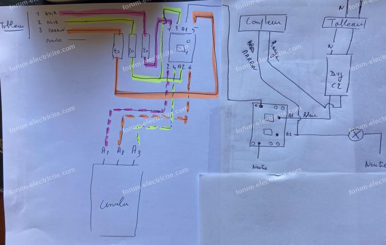

J’ai une vieille installation avec un compteur triphasé.
J’ai passé un câble 5 fils de 2,5 mm² pour alimenter des appareils en 220 volts que je vais repartir sur les 3 phases (3 appareils de 3000 W chacun soit 9000 W)
Si j’ai bien compris, le câble est suffisant mais je me pose la question du neutre.
La section est elle suffisante?
Merci de votre aide.

Bonjour Jdi72.
Le courant dans le neutre est la somme vectorielle des trois courants.
3 000 W et 230 V donne une intensité de l'ordre de 13 A si la charge est résistive pure, ce qui convient pour une section de 2,5 mm².
Sans en savoir plus concernant les récepteurs alimentés, un diagramme de Fresnel rapide au brouillon montre que l'intensité dans le neutre devrait rester de cet ordre de grandeur au maximum.
Si les trois récepteurs sont identiques, cela forme une charge équilibrée qui implique une intensité dans le neutre voisine de zéro.
On considère que les récepteurs absorbent des courants sinusoïdaux.

En tri, compte tenu du décalage à 120° des phases, les intensités dans le neutre ne s'additionne pas, mais se compense.
Si vous êtes complètement équilibré (3000W sur chaque phase), l'intensité dans le neutre sera nulle.
Voir ce diagramme de Fresnel pour illustrer.

Bonsoir et merci pour ces réponses.
À l'intention de GL, voici quelques précisions sur mon installation :
Il s'agit d'une vieille maison alimentée en triphasé avec une installation partiellement refaite. Cependant, j'ai remarqué qu'un très vieux câble (dont l'isolant se décompose
) alimente la cuisine et la buanderie.
Ce câble semble être du 6mm², probablement parce qu'à l'origine il y avait une chaudière mixte fioul/électrique. Cependant, aujourd'hui, le chauffage central fonctionne au gaz.
J'ai déjà pu tirer trois lignes spécifiques depuis le compteur vers la cuisine pour le four, le lave-vaisselle et le congélateur. Je vais les répartir sur les différentes phases (je n'ai pas de plaques de cuisson).
Il me reste à installer la buanderie, avec le lave-linge, le sèche-linge et un radiateur électrique (1500W). J'ai un câble 5G en 2.5mm² en bon état qui part du compteur. Je me demandais si je pouvais l'utiliser pour créer trois lignes spécifiques pour le lave-linge, le sèche-linge et le radiateur électrique.
Cependant, je ne sais pas si du 2.5mm² est suffisant et je me retrouverais avec un seul neutre également en 2.5mm².
Mon raisonnement est-il correct ? Et comment puis-je brancher le neutre sur les trois disjoncteurs bipolaires ?

Ce n'est pas idéal de faire 3 circuits avec neutre communs, mais c'est possible.
Il y a 2 manières de faire, donc aucune des 2 n'est parfaite (voir en bas à droite des schémas).
Dans les 2 cas, il faudra obligatoirement repartir en aval d'un interrupteur différentiel tetra 30mA type A
Inconvénient 1er schéma : les 3 circuits ne sont pas séparés
Inconvénient 2ème schéma : le neutre n'est pas coupé

Aucun soucis du 2,5² est suffisant pour un lave-linge, un sèche-linge et un radiateur électrique.
Pas de problème, pour le neutre, comme on vous l'a expliqué plus haut.

Je vais opter pour un petit tableau divisionnaire avec un interrupteur différentiel 4P.
Dans ce cas dois-je impérativement mettre l’interrupteur différentiel 4p sur le tableau divisionnaire et un disjoncteur différentiel 4p sur le tableau principal où est-il possible de mettre seulement un interrupteur différentiel 4p sur le tableau principal ?

Il vous faut obligatoirement un disjoncteur tétra 20A maxi pour protéger votre câble de liaison contre les surcharges.
Il vous faut une coupure générale dans votre tableau, donc c'est l'interrupteur différentiel tétra qui va jouer ce rôle.

Pour un disjoncteur, le calibre est la valeur maxi qu'il accepte avant de couper.
Du 2,5² accepte au maximum 20A.
Donc on met au départ un disjoncteur dont le calibre ne doit pas excéder 20A.
Pour un interrupteur différentiel, le courant assigné est l'intensité maxi qu'il accepte avant de se détériorer voire de cramer.
Il faut donc qu'il soit supérieur ou égal au calibre du disjoncteur au départ (20A dans votre cas).
Les valeurs existantes pertinentes sont 25A ou 40A.
