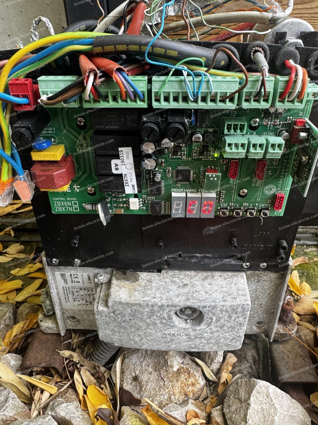

Modèle Came bx7041gs 74-78
Premier problème était l’erreur e8 déverrouillage porte manuel , dès que le portail arrivait en fin de course impossible de l’ouvrir avec la télécommande ou interphone, je me suis pencher sur la porte pour le mettre en mode manuel , et à ce moment là j’ai actionner pour l’ouvrir, le moteur tournait mais n’arrivait plus à pousser le portail et d’un coup il c’est arrêter et le fusible accessoire 1a a griller ..
J’ai bien de l’alimentation qui arrive au bornier 230v, j’ai changer le condensateur rien n’y fait.
Dernière solution tester le groupe moteur directement u v w ?
Si vous avez une autre idée …
Merci à vous :)
