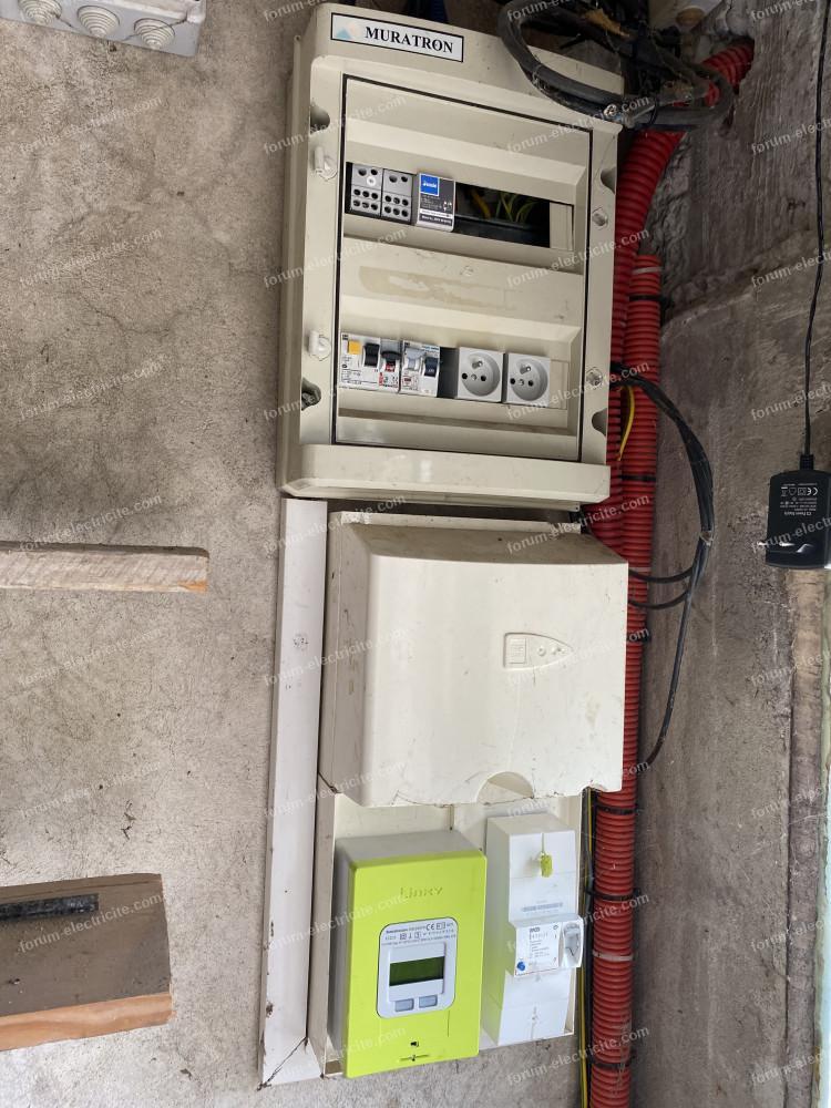

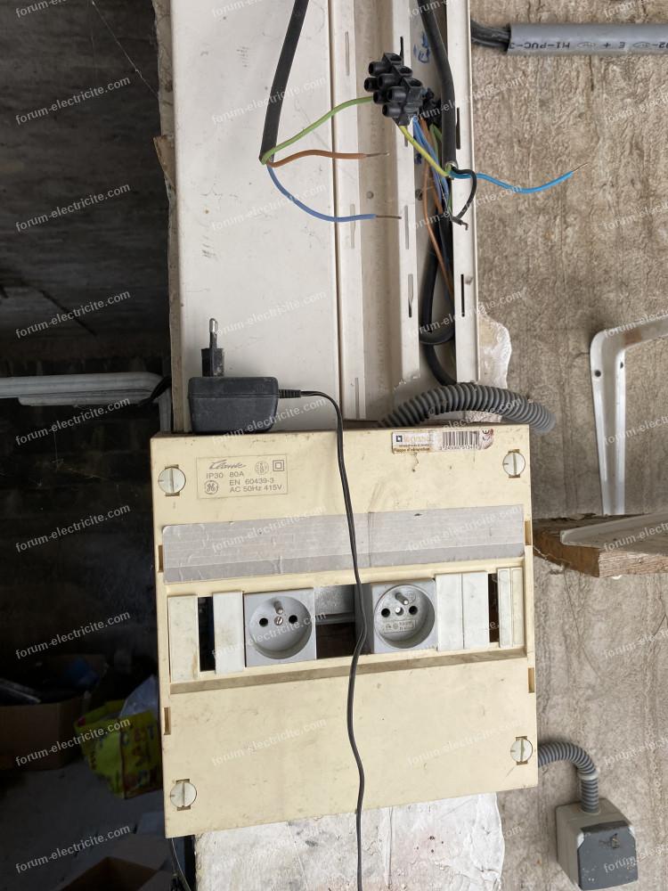

J'ai acheté une maison récemment (construction 1959), avec au moins deux propriétaires et au moins une rénovation début des années 2000.
Je suis novice en électricité et je cherche à comprendre un peu comment tout cela fonctionne et dans un second temps, devenir peut-être un peu autonome pour les trucs simples.
Commençons par le début et la partie Enedis
Je précise que la maison est alimentée par câble aérien sur 20 ou 30m
On peut voir ici le compteur Linky, de disjoncteur de branchement et une grosse boîte blanche au dessus (qu'est ce que c'est et à quoi sert-elle ?), et mon tableau principal (il y en a au moins 3 autres dans la maison).

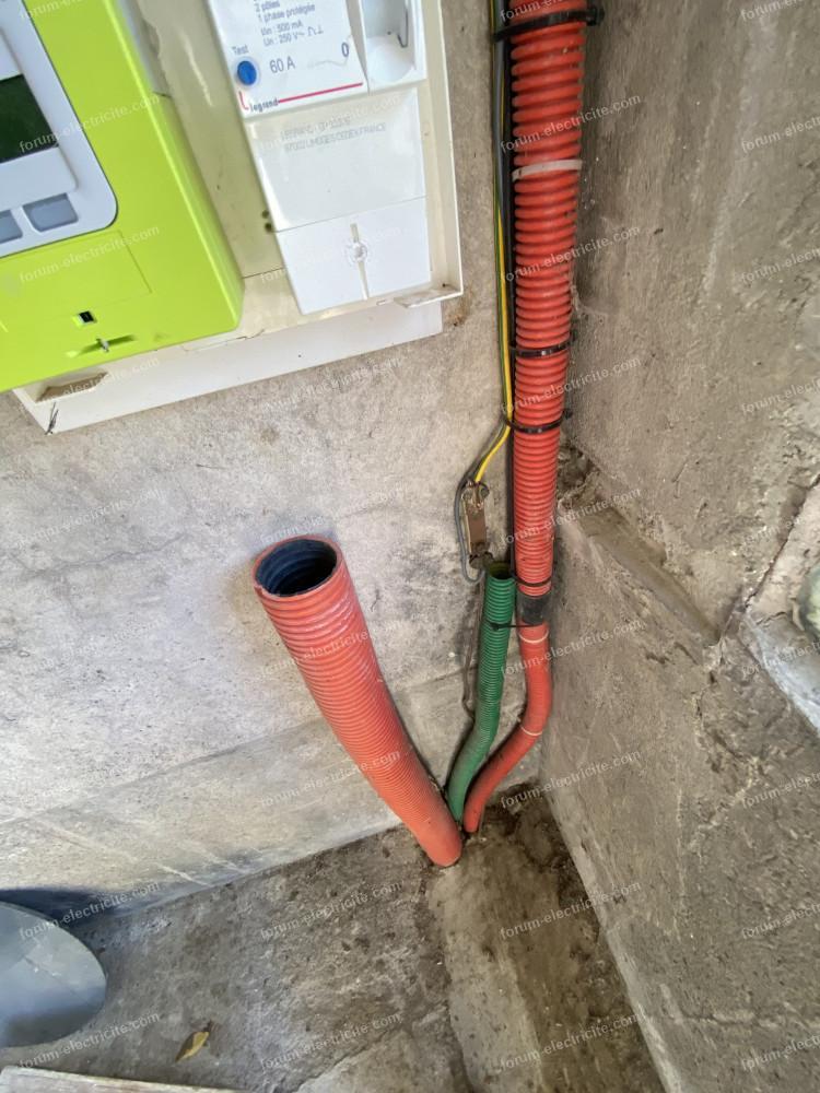

Première question sur ces grosses gaines vertes et rougse.
Visiblement le câble aérien arrive dans la rouge, mais pourquoi la gaine file-t-elle directe dans le sol (on voit qu'il y en a une seconde près du tableau d'ailleurs) ?
À quoi sert la verte et qu'est ce qui y part, et pourquoi dans le sol ?
Merci beaucoup.

On ne voit pas vos photos.
Quelques infos qu'on peut vous donner sans voir :
La grosse boite sans c'est doutes les fusibles AD, en tête de l'installation qui sert à la protéger à ENEDIS pour la mettre hors tension. Vous n'y avez pas accès (DANGER DE MORT)
La gaine verte c'est en principe pour les Télécom, mais elle a très bien pu être utilisée pour d'autres usages.

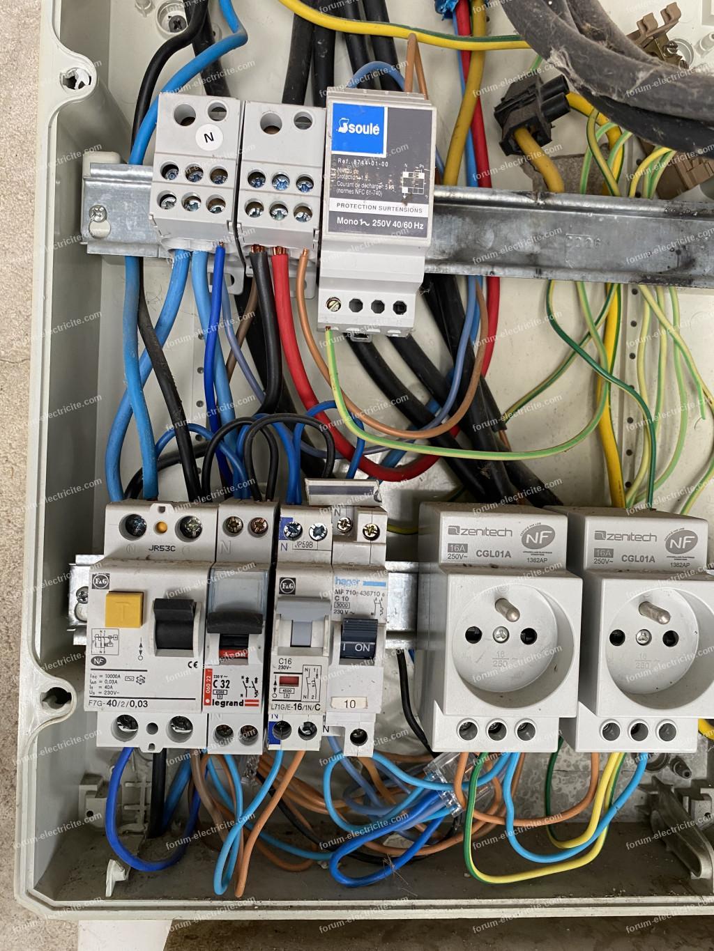

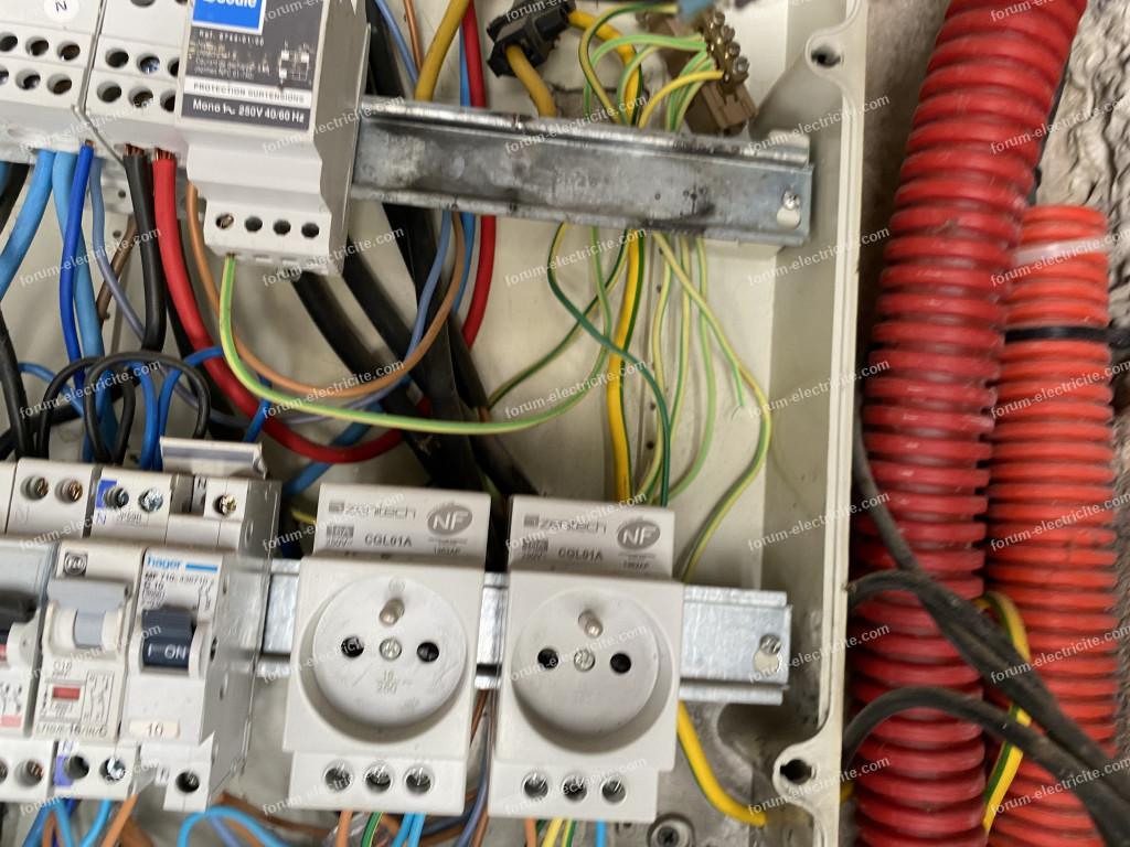

Bonjour damz26.

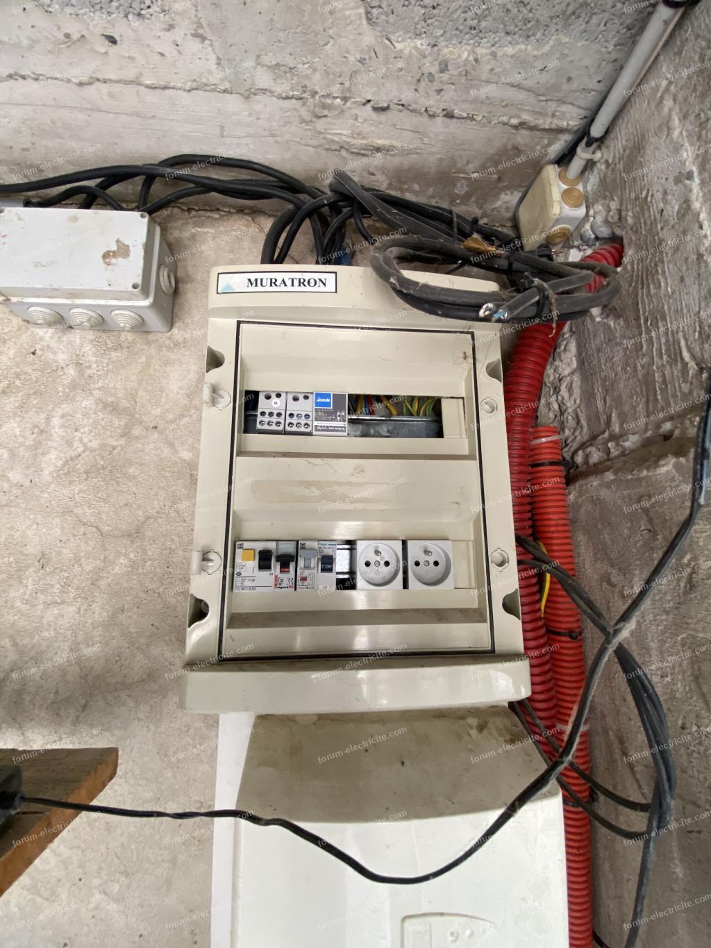

Quelques compléments.
Muratron semble être un parafoudre, ce qui peut se justifier si l'arrivée est en aérien et si vous êtes dans une zone à activité orageuse élevée. Le câble de liaison à la terre a une section trop petite. Rappelons qu'il est amené à véhiculer le courant de foudre.
Les matériels sur le rail du dessous sont disparates, mais avec au moins un interrupteur différentiel 30 mA ce qui est de bonne augure s'il y en a dans les autres tableaux de l'habitat. On rappelle qu'il faut les tester régulièrement en appuyant sur le bouton test.
Ce qu'on voit, utilisation importante de câbles R2V, dont certains sont en l'air, plus ou moins coupés avec ou sans dominos, ne témoigne pas en faveur d'une installation bien rénovée.

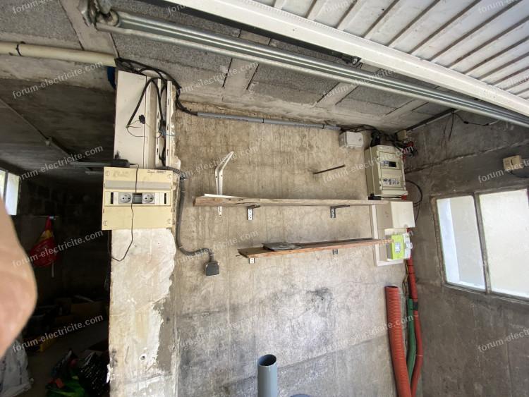

Merci pour vos retours à tous les deux.
Le précédent propriétaire était un bon bricoleur c'est certain, mais il ne s'embarrassait peut-être pas trop avec les "complications" (les normes, etc ..)
Voici en tout cas l'intérieur du tableau.
Je repose ma question initiale (les photos n'avaient pas été ajoutées correctement).
Visiblement le câble aérien arrive dans la gaine rouge, mais pourquoi file-t-elle directe dans le sol et pourquoi y en a-t-il une seconde ?
Citation :En effet, je crois que c'est un peu du bricolage.

On aimerait pouvoir vous répondre, mais il faudrait être sur place.
Normalement, la ligne en aérien pénètre dans le garage et entre directement dans le boitier blanc où il y a un support avec un fusible et une barrette de neutre. Ensuite, la ligne alimente l'entrée du compteur, la sortie du compteur alimente l'entrée du disjoncteur différentiel de branchement. Tous les couvercles sont plombés.
La sortie du DJ n 'est pas plombée, elle alimente directement les borniers phase et neutre du tableau de répartition.
Ce qu'on voit du tableau est hors normes avec des repiquages et peut-être de mauvaises sections.
Le propriétaire d'avant s'est cru compétent en électricité. Bref, du mauvais bricolage pouvant engendrer certains risques.
La gaine vide est peut-être un conduit en attente, qui doit déboucher quelque part.
Une rénovation avec un minimum de soins à apporter au câblage ne serait pas du luxe. Les appareillages sont disparates avec des marques de supermarchés.
