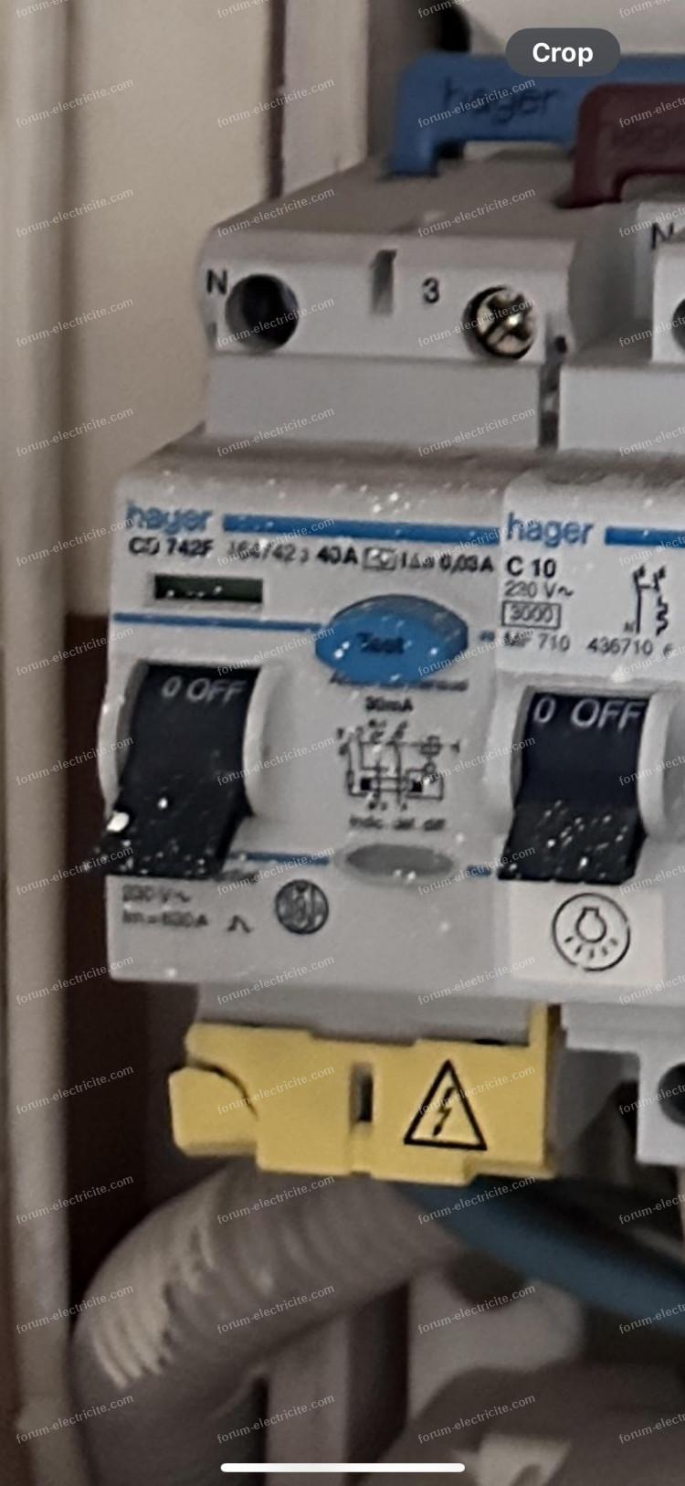

Je souhaite installer une prise Green'up pour recharger mon véhicule électrique en 16A / 3,7kW dans mon garage.
Voici mon installation en photo.
Qu’en pensez vous ?
Puis-je directement changer la prise déjà existante ou il y a il nécessité de faire une autre installation.

Il faut un circuit dédié à la boite de dérivation laisse à penser que ce n'est pas le cas.
Il faudrait également que l'interrupteur différentiel soit a minima de type A.
La photo est prise de trop loin pour le dire.

Lorsque vous dites un nouveau circuit, c’est une nouvelle ligne sur le tableau ?
Pour l’interrupteur différentiel (si c’est bien la boîte grise avec un on / off) en zooman on voit ce qui est écrit dessus.. cela termine par un 45 À mais sans plus d’info à vous donner.

Il faudrait un zoom sur l'interrupteur différentiel à l'extrême gauche de la rangée.
31 octobre 2023 à 17:45
Conseil installation prise Green'up
Je vous est fait un zoom sur le tableau à gauche.
Au vue du fait que j’ai pas mal de modification à faire il semble, est-il insensé de directement passer sur une borne 33kW ?

Le différentiel est de type AC (il me semble, c'est pas hyper lisible), donc ne protège pas des défauts des composantes continues, donc ne pourrait pas être utilisé pour l'usage envisagé, même en faisant abstraction du différentiel dédié.
Si vraiment vous voulez le faire vous même :
- C'est obligatoirement une prise type "Green Up" limitée à 3700W
- Il faut tirer un circuit dédié en 3G2,5² depuis l'appartement, en respectant les règles de circulation en partie commune (voir paragraphe 10.2.2.5 de la NF C15-100)
- Il faut mettre en tête du circuit un disjoncteur différentiel 30mA 20A type F

Re. Il faut juste respecter les règles relatives au passage d'une ligne électrique entre un appartement et votre cave, en passant par les communs.
Le fait de disposer le DJ différentiel à proximité ou dans le tableau de répartition du logement rend cette ligne respectueuse de la norme concernant le trajet dans les parties communes (protections amont différentielle 30 mA et surintensité).
Éventuellement vous pouvez disposer un interrupteur sectionneur dans l'environnement de la prise Green'up. Mais ce n'est pas indispensable.
Passer à 7 kW impliquera d'associer un délesteur si cela est possible.
Le plus simple est de poser la prise que vous avez prévue, et ultérieurement utiliser les dispositifs de recharge que la copropriété se doit d'installer.
