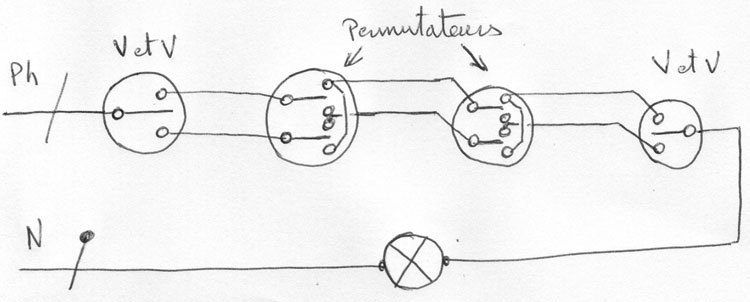

Bonjour à tous !
Je viens d'essayer de comprendre le système électrique qui avait été monté dans le couloir de la maison (construction dans les années 60) qui comporte 4 interrupteurs pour une lampe.
L'interrupteur le plus loin du tableau compte un fil rouge pour 2 fils verts, les autres interrupteurs comportent 2 fils rouges et deux fils verts.
Ces 4 interrupteurs sont tous identiques et leur action est indépendante des autres.
La lampe, elle, compte un fil rouge et un fil vert. Il n'y a pas de télérupteur et il y a deux disjoncteurs pour ce côté de la maison.

Vous devez avoir un va et vient avec trois permutateurs, ou 4 permutateurs dont un mis seulement en va et vient. Le va et vient n'a que trois fils et les permutateurs 4 fils. Soit l'alimentation arrive sur un permutateur ou sur le va et vient.
Je pencherai sur l'arrivée sur un des permutateurs, en logique le plus près du tableau, mais pas certain. Vous voulez faire quoi exactement avec ces inters ? Les enlever ? En mettre d'autres ? Les changer ?
Je vous joins un petit schéma de principe. Bonnes fêtes.
Cordialement. PL (30/12/10)

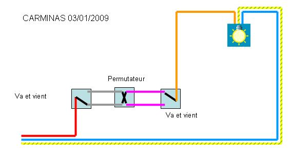

Bonjour Jérémie. Vous pouvez consulter la question 10538 qui traite le problème de la commande d'un point lumineux avec le montage (ancien) utilisant des permutateurs (inverseurs bipolaires pré-câbles) et deux va et vient terminaux (inverseurs unipolaires).

Pour vous donner une idée sur le fonctionnement d'un permutateur, vous pouvez visiter ce site : Schéma de fonctionnement d'un permutateur
