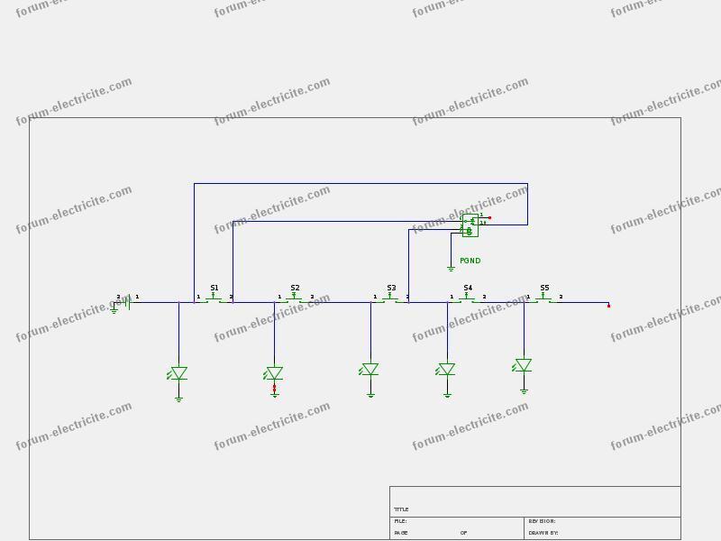

Je vous joins un schéma très rapidement fait (alors oui je sais, ce n'est pas du tout comme ça qu'on symbolise des interrupteurs en électricité, mais c'était plus rapide à faire
L'idée c'est qu'il soit nécessaire d'appuyer sur 1 pour activer 2, d'appuyer sur 2 pour activer 3, et qu'en appuyant sur 3, d'une part ça envoie le courant à 4, mais aussi que ça renvoie le courant à 2 pour faire croire que 1 est toujours enclenché, sans que plus personne n'ait besoin d'appuyer sur 1 ! Vous comprenez ?
^).L'idée c'est qu'il soit nécessaire d'appuyer sur 1 pour activer 2, d'appuyer sur 2 pour activer 3, et qu'en appuyant sur 3, d'une part ça envoie le courant à 4, mais aussi que ça renvoie le courant à 2 pour faire croire que 1 est toujours enclenché, sans que plus personne n'ait besoin d'appuyer sur 1 ! Vous comprenez ?

Je pense avoir compris, et mon idée reste la même, je vais essayer de le développer :
On enclenche le Poussoir 1 (active son télérupteur qui après avoir appuyé 1x reste enclenché) allume la lampe 1 et alimente le poussoir 2.
On enclenche Poussoir 2 (active son contacteur qui reste alimenté uniquement en restant appuyer sur poussoir 2) allume la lampe 2 et poussoir 3.
On enclenche Poussoir 3 (active son contacteur qui reste alimenté uniquement en restant appuyé sur poussoir 2 et 3) allume lampe 3 et poussoir 4.
On enclenche Poussoir 4 (active son contacteur qui reste alimenté uniquement en restant appuyé sur le poussoir 2, 3 et 4) qui alimente le Poussoir 5.
On en... Enfin bref ! Il faudra appuyer sur les poussoirs 2, 3, 4 et 5 pour que la lampe 5 reste allumée.
Si j'ai bien compris aussi si vous voulez faire croire à une absence de alimentation du poussoir 1 il faudra alimenter la lampe 1 avec une minuterie pour que celle-ci s'éteigne au bout de quelques minutes, mais il faudra appuyer 2x sur le Poussoir 1 pour allumer de nouveau la lampe 1 car :
- BP1 alimente le télérupteur qui envoie le courant à BP2 et la minuterie qui alimentera la lampe 1.
- La minuterie éteindre la lumière au bout d'une minute mais n'empêchera pas l'alimentation du BP2.
- Enclencher de nouveau BP1 coupera l'alimentation de BP2 et la minuterie.
- Enclencher de nouveau BP1 alimentera la minuterie et directement la lampe 1 ainsi que le Bouton Poussoir 2.
Bien qu'entre nous cela risque de coûter un peu cher pour une sorte de tour de... magie ?

Je ne m'y connais pas assez en électricité pour savoir ce qu'est le boitier présent dans la dérivation de votre schéma, mais cela répond-il à mon attente ?
Là si je comprend bien, on a une alim qui alimente la LED 1 (qui est constamment allumée de fait)
S'en suis une dérivation vers un boitier "PGND" (qu'est ce que c'est ?) qui entoure les interrupteurs 2 et 3.
Le montage m'a l'air pas mal, disons que ça respecte mon énoncé :
La LED 1 est constamment allumée pour montrer que l'interrupteur 1 est fonctionnel.
En appuyant sur 1, on allume LED 2 et on active l'interrupteur 2
En appuyant sur 2 on allume LED 3 et on active l'interrupteur 3
En appuyant sur 3 on allume LED 4 et on active l'interrupteur 4
En appuyant sur 4 on allume LED 5 et on active l'interrupteur 5
En appuyant sur 5 on envoie le courant à la sortie.
Et en appuyant sur 3, on envoie le courant aussi vers ce fameux boitier "PGND". Est ce que ce boitier permet de renvoyer le courant vers 2 ?
Si je comprend bien, lorsque S1 sera OFF, le courant du générateur, au lieu d'aller vers S2, ira alimenter le boitier PGND, qui lui même renverra le courant à S2, S3, etc .... ?
Mais il ne faut pas non plus que S2 soit activable directement, sans que quelqu'un maintienne S1 enfoncé avant ! C'est ok pour ça sur le schéma ?
Merci pour toutes ces réponses constructives, ça me fait plaisir de voir que mon projet est possible.

Salut (c'est moi Invité qui a fait le schéma avec le "boitier PNGD).
En fait, PNGD, c'est la légende pour le point de masse que j'ai oublié d'effacer !
Le fameux boitier n'est rien d'autre qu'un relais tout bête.
J'explique : Si S1 et S2 sont appuyés, quand on appuie sur S3, celui-ci alimente la bobine du relais qui "colle", et son contact étant relié en parallèle sur S1, on peut lâcher celui-ci et tout le système reste alimenté. Tant que S1 et S2 ne sont pas appuyés, rien ne se passe.
Ensuite, si vous voulez lâchez S2 si S4 est appuyé, il faut faire le même montage (bobine du relais pilotés par S4 et contact en parallèle sur S2.
Le système doit être facile à modifier pour que S5 maintienne S3 et un électricien saura très facilement adapter mon schéma pour du 220, j'ai fait ça vite avec un logiciel d'électronique.

12 février 2017 à 21:15
Branchement interrupteurs complexe
Bah ça m'a l'air on ne peut plus simple alors dans ce cas là comme montage !
S'il suffit de ne mettre que des dérivations avec des relais, et qu'après tout le reste n'est qu'une question de câblage, c'est parfait et très facilement réalisable pour mon électricien alors !
Donc vous confirmez :
A appuie sur S1 (et reste maintenu)
B appuie sur S2 (et reste maintenu)
C appuie sur S3 (et reste maintenu)
A relâche S1 et va appuyer sur S4 (et reste maintenu)
B relâche S2 et va appuyer sur S5 (et reste maintenu)
C relâche S3 et va ouvrir la trappe maintenant ouverte.
Avec de simples relais, ce mécanisme sera possible ?

12 février 2017 à 22:59
Je reviens vers vous pour que l'un d'entre vous me valide le montage proposé par l'invité (rep16).
Ça me semble très simple.
Je répète que l'ordre est on ne peut plus important.
Le joueur A doit aller appuyer sur S1 (et maintenir), pour que le joueur B puisse aller appuyer sur S2 (et maintenir), pour que C puisse aller appuyer sur S3 (et maintenir) pour que le joueur A puisse lâcher S1 et aller appuyer sur S4 (et maintenir), pour que B puisse lâcher S2 et aller appuyer sur S5 (et maintenir), pour que C puisse lâcher S3 et aller ouvrir la porte.
L'ordre est primordial ! Les poussoirs ne doivent pouvoir rien activer tant que le (ou les) précédent(s) ne sont pas maintenu(s) !
En d'autres termes, appuyer sur S5 ne doit en aucun cas ouvrir la porte tant que S1, S2, S3 et S4 n'ont pas été activés avant dans l'ordre.
16 février 2017 à 12:19
OK merci, et ça fera ce que je demande ?
