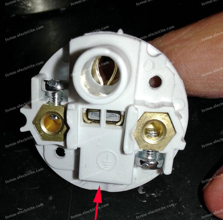

Bonjour à tous :-)
J'ai une question stupide, étant novice en électricité : j'ai acheté une fiche mâle 16A, et en l'ouvrant, je ne trouve pas de vis pour fixer le fil terre...
Donc comment faire SVP ?
Je vous joins des photos.
Merci et bonne journée.

Bonjour. Il doit y avoir une vis à l'opposé de l'alvéole de terre. S'il n'y en n'a pas, il faut enfoncer la partie dénudée au centre. Si c'est ainsi ce n'est pas très fiable.
Pour une connexion pérenne, on recourbe la partie dénudée en épingle à cheveux pour les broches mâles. Ainsi le cuivre ne sera pas trop coupé par la vis.
De toute façon, on préfère Legrand et l'on n'utilise pas cette marque low coast. La différence de prix ne doit pas être bien grande.

Je dois être tombée sur un défectueux car non y'a pas de 3ème vis.
Je vais en racheter un d'une autre marque.
Merci pour vos réponses les gars :-)

Même galère pour moi...
Bien une vis cachée comme le montre Bricovidéo.
Merci et bien vu.
