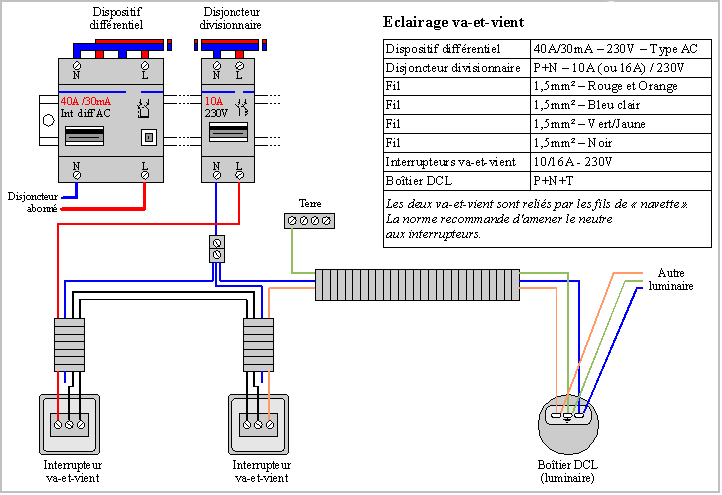

Bonjour, je suis en train de réparer une installation électrique dans ma maison. J'ai 2 va et vient et 2 points lumineux. Pourrais-je avoir le schéma de branchement ? Merci d'avance.

Bonjour. Ce schéma crée une baisse d'intensité au niveau des lampes, si ça dit à quelqu'un de poser des lampes pour ne rien voir au final.

Les lampes sont en parallèle et non pas en série donc il n'y aura aucune baisse de tension ni d'intensité au niveau de chaque lampe. L'éclairage sera donc comme si chaque lampe était indépendante et si une lampe claque, l'autre continuera à fonctionner.
