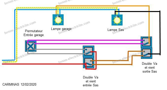

Tout nouveau sur ce site je me présente Sam de Saône-et-Loire 32 ans en plein travaux dans ma maison et surtout en électricité.
Et là j'ai besoin d'aide car je sèche.
Je veux brancher deux double va et vient et un simple va et vient.
Donc je précise je rentre dans mon garage interrupteur simple pour allumer la lumière et j'ai une porte dans mon garage qui accède à un Sas qui donne dans ma maison, donc à cette porte un double va et vient pour allumer ou éteindre mon garage et allumer ou éteindre mon sas.
Et dans ce sas un autre double va et vient pour éteindre ou allumer sas et ou garage.
Voilà je sèche.
Les deux doubles interrupteurs fonctionnent mais le câblage pour le 3ème interrupteur simple je sèche.
J'ai vu un tuto pour fabriquer un permutateur mais leur schéma est pour 3 va et vient simple donc ça va pas du tout.
Si quelqu'un peut me venir en aide.

Si je résume ce que j'ai compris.
La lumière du garage s'éteint :
- depuis l'entrée du garage
- depuis l'entrée du Sas
- depuis la sortie du Sas
Donc 3 points de commandes :
- 3 poussoir avec télérupteur
- 2 va et vient (placé à chaque extrémité du Sas) et un permutateur (placé à l'entrée du garage).
La lumière du Sas s'éteint :
Donc 2 points de commande en va et vient.
Si c'est cela, je peux vous proposer des schémas, en précisant l'hypothèse que vous privilégiez pour la lumière du garage.

Ouhlala incroyable cette rapidité
merci beaucoup.
Oui oui c'est tout à fait ça.
Pas de bouton poussoir c'est bien deux double va et vient pour le Sas et le permutateur du coup à l'entrée du garage.

A l'usage je trouve que les points de commande entrée/sortie pour les passages type Sas sont peu pratiques.
Un détecteur temporisé est plus pratique et plus efficace.

Oui c'est sûr je suis d'accord avec vous j'ai fait au plus simple.
Sans vouloir abuser pourriez-vous me détailler un schéma un peu plus approfondi svp ?

Je ne vois pas ce que je pourrais vous donner en plus.
Il y a pratiquement tout dans mon schéma.
