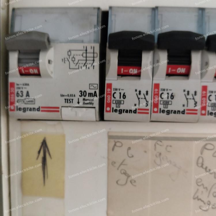

Besoin d'aide et de conseil. A chaque fois qu'un orage passe au-dessus de ma ville, et surtout lorsque un éclair tombe pas loin de chez moi, mon disjoncteur différentiel 63 A 30 mA saute ! Et pas chez mes voisins...
Qu'est-ce que cela signifie ? Comment rechercher la source du problème qui se trouve chez moi je pense ??
Le disjoncteur ne saute que dans ce cas là !! Quand je suis à la maison, pas de souci, mais si cela arrive pendant mon arrivée enceinte, c'est délicat, surtout pendant les vacances.

Il est difficile de trouver la cause de ce type de phénomène difficilement maitrisable et reproductible, surtout à distance.
Dans les idées, solutions possibles :
- remplacer l'interrupteur différentiel 30mA 63A par un modèle à immunité renforcée, ou a minima pour les circuits sensibles type congélateur
- ajouter un parafoudre sur l'installation
- améliorer la qualité de la terre.
Parfois tout bêtement c'est une infiltration d'eau sur un circuit lorsqu'il pleut.

CMT, question complémentaire : qu'entendez-vous par immunité renforcée ?
Je comprends ce que cela veut dire, mais par exemple, ce disjoncteur est un Legrand.
Je mets la photo pour vous aider... Par quoi devrais-je le remplacer ?
Et que veut dire le chiffre 10000 affiché ? Sur certains disjoncteurs, on voit 6000.
Car je ne veux pas faire d'impair, quand je le remplacerai.

C'est un interrupteur différentiel et non un disjoncteur différentiel ; les sigles ne sont pas les mêmes.
La valeur 10000 marquée sur l'interrupteur est la tenue aux courants de court-circuits, la valeur 6000 marquée sur le disjoncteur de droite est le pouvoir de coupure maximum dudit disjoncteur à s'ouvrir sur un courant de court-circuit.
Pour le déclenchement, oui, pourquoi vous seul ? Cet ID serait-il obsolète ? (il faut un appareil spécifique pour les tester), ou y aurait-il un circuit à isolement faible sensible, éclairage "pelouse" par exemple (là il faut un mégohmmètre pour mesurer).
Vous n'avez pas ces appareils, opter pour un remplacement comme dit par CMT, peut-être mettre un type A à l'occasion (en plus de l'immunité renforcée).

Un différentiel à immunité renforcée limite les déclenchements intempestifs.
Avant on appelait cela un HPI, désormais on appelle cela un type F.
Il inclut de base les fonctionnalités d'un type A
Chez Legrand en 63A, il faut cette référence 4 115 92 :
Interrupteur différentiel DX³-ID arrivée haute et départ bas à vis - 2P 230V~ 63A typeF 30mA - 2 modules
Cela coute pratiquement le double d'un ID type A ou AC, mais vous arrivez à le trouver aux alentour de 90€ sur les boutiques en lignes compétitives.

Merci CMT et 1lnsp pur vos réponses claires. Je me coucherai moins bête ce soir ! Par contre, effectivement, il faut fouiller sur le web, car celui dont vous me donnez le lien, ouf !! 440 €€€... Ça calme.
Encore une question, bête peut-être, et je m'en excuse à l'avance si c'est le cas, mais je reviens à mon problème qui apparaît systématiquement lors d'un orage sur ma ville. Et si ce n'était pas l'éclair (et sa très forte intensité) qui faisait sauter mon disjoncteur, mais le grondement du tonnerre (puisque cela arrive à chaque fois qu'un éclair tombe près de la maison ... je dis près, pas facile à dire en terme de distance, mais vu le grondement quasi immédiat suite à l'éclair, j'en déduis que c'est tombé pas loin !!) et que tout simplement, les vibrations générées feraient sauter le disjoncteur ? Vu qu'il a au moins 23 ou 24 ans... C'est idiot ce que je dis ou pas ??

440€ HT, c'est le tarif catalogue du constructeur.
Jamais pratiqué dans les faits car toujours très fortement remisé par les distributeurs.
C'est juste une base de référence, mais qui ne veut pas dire grand chose.
Le moins cher que j'ai trouvé avec le matériel en stock, c'est sur ce elecdirect.fr
J'ai déjà commandé plusieurs fois chez eux. Jamais eu de soucis à ce jour.
Par contre votre hypothèse des vibrations me semble farfelue.
A ma connaissance, un différentiel n'est pas sensible à cela.
Reste qu'au final, mettre un type F, n'est pas une garantie de réussite, surtout que la cause exacte n'est pas cernée à 100%.
C'est juste une probabilité que cela améliore les choses.

Merci CMT.
Je me doute bien que le changement de l'interrupteur différentiel n'est pas la solution à 100%.
Mais bon, je vais commencer par cela, et changer la barrette de terre, elle me semble plus vraiment en bon état.
Merci pour l'aide, les explications et le lien.
Je vous tiens au courant. Pat.
