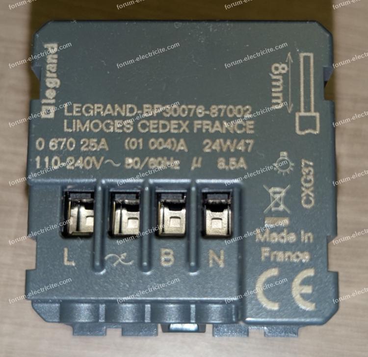

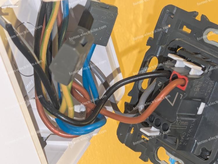

J'ai une pièce avec lumière sur 2 interrupteurs va-et-vient.
Je souhaite rajouter un détecteur de présence pour certains cas ponctuels, et je me demande s'il est possible de réaliser cet ajout sans tirer de câble supplémentaire sur les murs de la pièce. Je souhaite donc l'installer à côté d'un des 2 inter va-et-vient.
Ce détecteur de présence est prévu avec Neutre. (Celiane CM0051, voir photo)
Il a une fonction "dérogation" pour forcer l'arrêt ou la marche.
Au niveau de chacun de mes 2 inter, je constate que la terre et le neutre sont bien présents (mais non reliés à l'inter évidemment) (voir photo)
En temps normal, je souhaite utiliser les va-et-vient sans détection de présence.
Ponctuellement, et en jouant sur la dérogation, je souhaite que le détecteur de mouvement permette d'allumer la lumière (et peu importe si dans cette configuration ponctuelle, les interrupteurs, permettent ou pas l'allumage, ou l'extinction)
Sauriez-vous me dire si cela est possible, et sous quelle configuration ?
En vous remerciant.
En vous remerciant.

Bonjour pierrot3869.
Il faudrait qu'il soit positionné à côté de l'appareillage phase coupée vers la lampe, avec le neutre présent.
Si la sortie phase coupée du détecteur est sur relais, la sortie détecteur et la phase coupée du va et vient pourraient être reliées.
Il faut expérimenter.
Si vous êtes le seul à savoir mettre en service le système, cela ne présente pas d'intérêt, mais une complication.
On vous laisse réfléchir.
Citation :La fonction dérogation permet de couper la fonction.

Bonjour et merci.
Sur le détecteur, j'ai branché le neutre, la phase et j'ai également branché le retour du va-et-vient sur la phase coupée du détecteur.
Résultat : Aucune lumière ne s'allume, ni en fonction "détecteur", ni en fonction "dérogation" en jouant sur les va-et-vient

Le fonctionnement du détecteur est indépendant du va et vient, sauf quand celui-ci est éteint.
Il faut déjà essayer le détecteur seul.
C'est une constante en TP, on ne branche jamais tout d'un coup.
