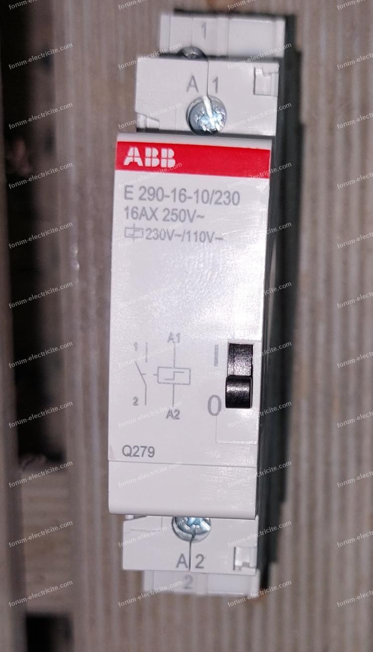

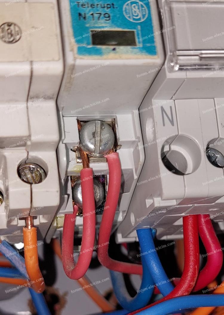

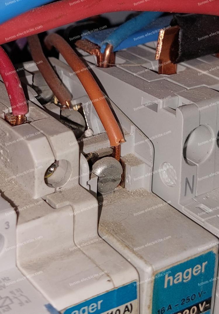

Chaque télérupteur électromécanique comporte quatre bornes : deux pour la bobine A1 et A2, et deux pour le contact.
Vous câblez fil à fil après repérage. Y compris le pontet rouge entre une borne de la bobine et une borne du contact (supposément la phase directe).
