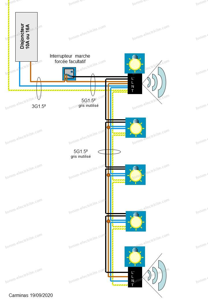

Je voudrais savoir si c'est possible de brancher des plafonniers avec détecteur intégré en série et en va-et-vient ?

A priori oui, mais il faut que les détecteurs de chaque plafonnier soient alimentés en permanence (consommation.<2W en principe) donc il faut bloquer les interrupteurs ou les supprimer en les court-circuitant de façon à fermer le circuit électrique.
Un lien vers le type de plafonnier envisagé ?

Je voudrais me servir de la sortie L'.
J'ai vu ce modèle :

Il s'agit d'éclairer une cage d'escalier, il y a 2 niveaux, et je voudrais que tous les points lumineux (x3) s'allument en même temps dans le sens de la montée comme à la descente.
Je voudrais éviter de mettre 2 détecteurs et utiliser ceux intégrés au futur plafonnier.

Tsampa : "je voudrais que tous les points lumineux (x3) s'allument en même temps dans le sens de la montée comme à la descente".
Cela me semble difficile sans bricoler les plafonniers (démontables facilement ???) et risquer de perdre la garantie.
Sans rien modifier aux plafonniers, ils s'allumeront seulement quand une personne entrera dans leur champ de détection IR.
Est-ce vraiment gênant ?

Ha oui, effectivement, je n'avais pas vu la 3éme photo du site marchand.
Ce modèle de plafonnier est intéressant puisqu'il offre la possibilité de contrôler d'autres plafonniers !
Donc bravo, c'est gagné !
J'ai installé il y a quelques mois un spot à détecteur IR qui n'offrait pas un tel "luxe" à moins d'ouvrir sauvagement le boîtier de raccordement...
