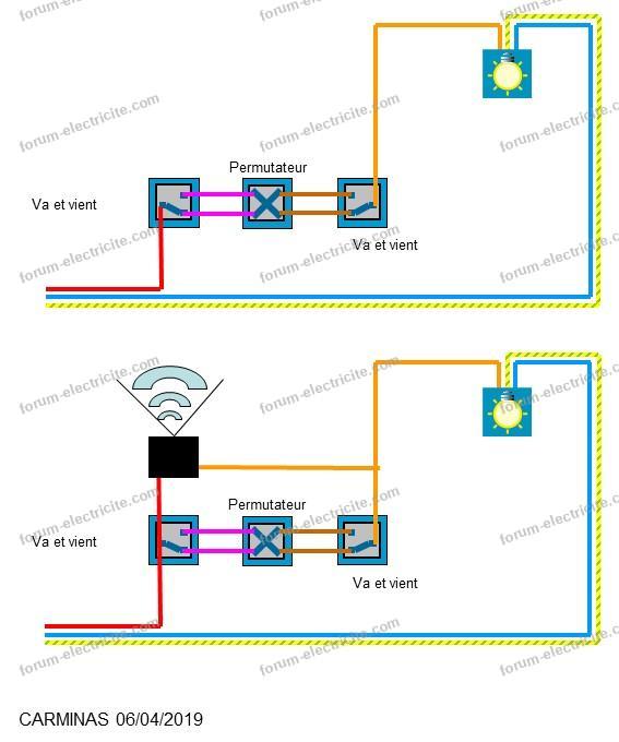

J'ai actuellement un montage de 3 interrupteurs va et vient montés avec un permutateur.
Je souhaite remplacer un des interrupteurs par un détecteur de présence.
Est-ce possible et si oui, est-il possible d'avoir un schéma de câblage ?

Il faut déterminer le rôle que joueraient les interrupteurs restants.
Marche forcée, arrêt forcé ?

C'est à dire ? En fait je souhaite que les 2 autres interrupteurs (1 va et vient et le permutateur) puissent allumer et éteindre la lumière normalement et avoir le détecteur qui remplace donc le 3ème.

Il faudrait une phase et un neutre pour alimenter le détecteur, et utiliser la phase pour alimenter le retour lampe via le contact du détecteur, en espérant qu'il soit à cet emplacement, sinon il faudra l'amener.

Un détecteur a toujours une temporisation qui éteint la lumière au bout d'un certain temps.
Cela ne peut donc pas fonctionner comme un de vos points de commande actuelle.
Donc soit vos points de commande fonctionnent en marche forcée :
- si vous allumez avec les inter, il faut éteindre avec les inter
- si vous allumez avec le détecteur cela s'éteint tout seul.
Soit vos points de commande fonctionnent en arrêt forcé :
- si les inter sont éteint, le détecteur ne fonctionne pas
- il faut fermer le circuit avec les inters ce qui active le détecteur.
Effectivement les détecteurs 2 fils permettent de s'affranchir du neutre.

Je pense qu'il veut que le détecteur force l’allumage de l'éclairage.
Ce qui revient à le mette en parallèle sur les commandes restantes.

En fait, l'interrupteur que je veux mettre en détecteur c'est dans mon couloir à la sortie des chambres.
Pour les 2 autres, ils garderaient leurs utilisation normale (allumer et éteindre).

Up. En gros pour faire simple au vu du message de CMT, la méthode marche forcée serait celle qui me conviendrait. Allumer et éteindre qu'avec les inter et le détecteur qui lui allume la lumière etc.
Sinon, possibilité de garder les 3 inter et mettre détecteur en parallèle ?

En marche forcée, les inters sont en parallèle du détecteur.
Ce ne sera pas possible sans tirer de nouveaux fils.

Est-il possible d'avoir schéma de câblage en marche forcée svp ?
Et sinon peut-on mettre le détecteur en parallèle de l'inter (c'est à dire garder les 3 inter et en parallèle de celui que je voulais remplacer mettre le détecteur) ?

Oui on peut à condition à tirer un fil entre le 1er va et vient et le détecteur puis entre le détecteur et le 2ème va et vient (pas le permutateur) ou la lampe.

Voici le schéma.

Donc faut tirer un fil entre le va et vient que je voulais remplacer et le détecteur et également entre le détecteur et la lampe ?

Par contre il faut un détecteur 2 fils.... Il en faut un qui n'a pas de neutre ?

Oui ou alors il faut tirer un fil de neutre entre le détecteur et la lampe.
Sinon assurez-vous que le va et vient dont vous partez est bien celui où il y a la phase.

Manque de chance, la phase arrive sur l'autre va et vient.

Au niveau du détecteur il vous faut :
- la phase (rouge dans mon schéma)
- le retour lampe (orange dans mon schéma)
- éventuellement neutre si détecteur 3 fils (bleu dans mon schéma).
A vous de trouver l'endroit le plus pertinent pour les récupérer sur votre installation.
