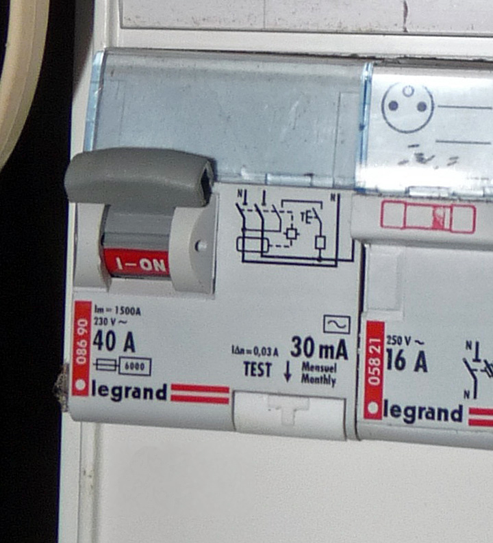

J'ai un boîtier qui alimente une série de 2 multiprises parafoudres.
Ce boîtier est toujours en veille, il se réveille lors qu'il reçoit un signale d'une télécommande (il alimente alors les multiprises) et se met en veille lors que tous les appareils sont en veilles (et leur coupe le courant)
cela permet de n'avoir que ce boîtier en veille et non pas tous les appareils.
Le système fonctionne très bien et je l'ai utilisé dans différentes maisons.
Mais dans notre habitation actuelle, il arrive, ce n'est pas systématique, que lors de sa mise en veille, le disjoncteur 30A (pas sur de la puissance) qui se trouve dans le garage et correspond au prises électriques murales où est branché le système, disjoncte ! c'est pas très pratique
quelqu'un pourrait m'aider pour solutionner cela ?

Bonjour. Vous parlez d'un DJ 30 A, or dans un tableau normalement constitué et récent, on y trouve des DJ 10,16,20 A et un seul 32 A pour la cuisson.
Ne s'agirait-il pas dans votre habitation d'un interrupteur différentiel 30 mA ? Dans ce cas, il détecterait une fuite à la terre transitoire (normale ?) provoquée par le système télécommande ou les systèmes informatiques branchés dessus (pour lesquels le phénomène est connu, mais à la mise en service).
Vous vérifiez s'il s'agit bien de cela. Et si c'est confirmé, peut-être vaudrait-il mieux remplacer l'ID classique par un modèle insensible à ce type de transitoire : super immunisé SI chez Schneider Electric et Hpi chez Legrand. A suivre.

Bonjour et merci pour votre réponse.
Je vais mettre une photo ce soir car je ne sais pas vraiment de quoi il s'agit.
C'est une espèce de boîtier avec un commutateur haut/bas, il est en bas quand cela disjoncte et il y a marqué 40 à gauche et 30 à droite, cela sera mieux avec une photo.

Bien reçu. Il s'agit bien d'un interrupteur différentiel de type AC 40 A 30 mA. Quand il "voit" une différence de l'ordre de 22 mA minimum entre les intensités des courants qui le parcourent, il déclenche. Cette différence semble provoquée par votre boîtier comme suggéré en réponse 1. Il faut essayer le boîtier chez quelqu'un d'autre équipé d'une protection différentielle du même type (30 mA) et prendre ensuite la bonne décision : le remplacer s'il provoque ce défaut partout, ou vous en passer.
Le remplacement par un différentiel immunisé a un coût non négligeable.
Qu'entendez-vous par "coût non négligeable" ?
Et si je mettais une multiprise avec parasurtenseur (normalement pour protéger les appareils des orages), cela ne pourrait pas filtrer le pic dû à mon boîtier ?

Coût non négligeable : prix catalogue ID 40 A bipolaire type AC 30 mA 23168 Schneider Electric 117 HT (- remise). Le même en SI 23315 : 177 HT.
Le boîtier pose un problème que l'on ne peut traiter à distance. Faites le test décrit en 4 afin de voir s'il provoque un déclenchement ailleurs dans les mêmes conditions (et enlevez les prises avec parafoudre en aval juste pour voir s'il y a encore un effet). Le meilleur moyen pour protéger une habitation des surtensions sur la ligne est de monter un parafoudre en tête de tableau si cela en vaut la peine (réseau aérien dans une zone fortement orageuse - montagne par ex.).
Pour les boîtiers multiprises multimédia, voir l'offre Legrand : www.ebook.legrandgroup.com 743
Il n'est pas certain que la mise en cascade d'un boîtier multiprises parasurtenseur et de votre boîtier télécommande résolve le problème, un courant transitoire devant s'écouler vers la terre d'une façon ou d'une autre (faites le test néanmoins) et l'ID s'en apercevra et déclenchera.
A vous de voir si ce boîtier télécommande est vraiment utile. GL (29/06/10)

Concernant le boîtier, comme je l'indiquais dans le 1er mail, je l'utilisais dans 2 autres maisons sans aucun souci, c'est donc bien lié à l'installation électrique de cette maison et non au boîtier.
J'ai mis une multiprise entre le boîtier et la prise murale, je vais bien voir.
