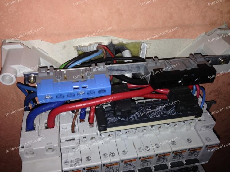

Je viens vers vous pour une petite question qui me prend la tête depuis un moment.
Je souhaite refaire mon tableau électrique en triphasé, actuellement la prise triphasé est prise directement sous le disjoncteur abonné ce qui n'est pas bon du tout.
Je souhaite amener mes trois phases et mon neutre dans un répartiteur et de la repartir vers mes trois interrupteurs différentiel mono + plus mon ID tri.
Le problème c'est que le tableau a été câblé avec du 16 mm² souple pour les alimentations et il n'y a pas d'embout car ça ne rentrerait pas sinon dans les petits ID 40a.
Le deuxième problème c'est que tous les répartiteurs vendus sur le marché n'accepte pas le 16 carré souple avec embout car il est plus gros que le 16 carré rigide.
De plus je n'ai pas énormément de place.
Voilà si vous avez une solution je vous en serais très reconnaissant.
Merci d'avance et bonne journée.

Vous avez essayer 4 borniers Legrand 004815 et 004816 ?
A noter que les ID s'alimentent en 10² depuis les borniers.

En diminuant la section et en passant sur du 10 mm carré oui je pourrais peut-être mettre ce genre de répartiteur mais le problème c'est que ça ne se fixe que dans les coins du coffret électrique et ça ne fait pas quelque chose de très propre en ayant un répartiteur dans chaque coin du coffret.

Ça se clipse aussi sur les rails DIN ou sur un barreau plat.
Autre solution remplacer votre souple par du rigide.

Voici un exemple en photo.
doublon 35451 img 0970
