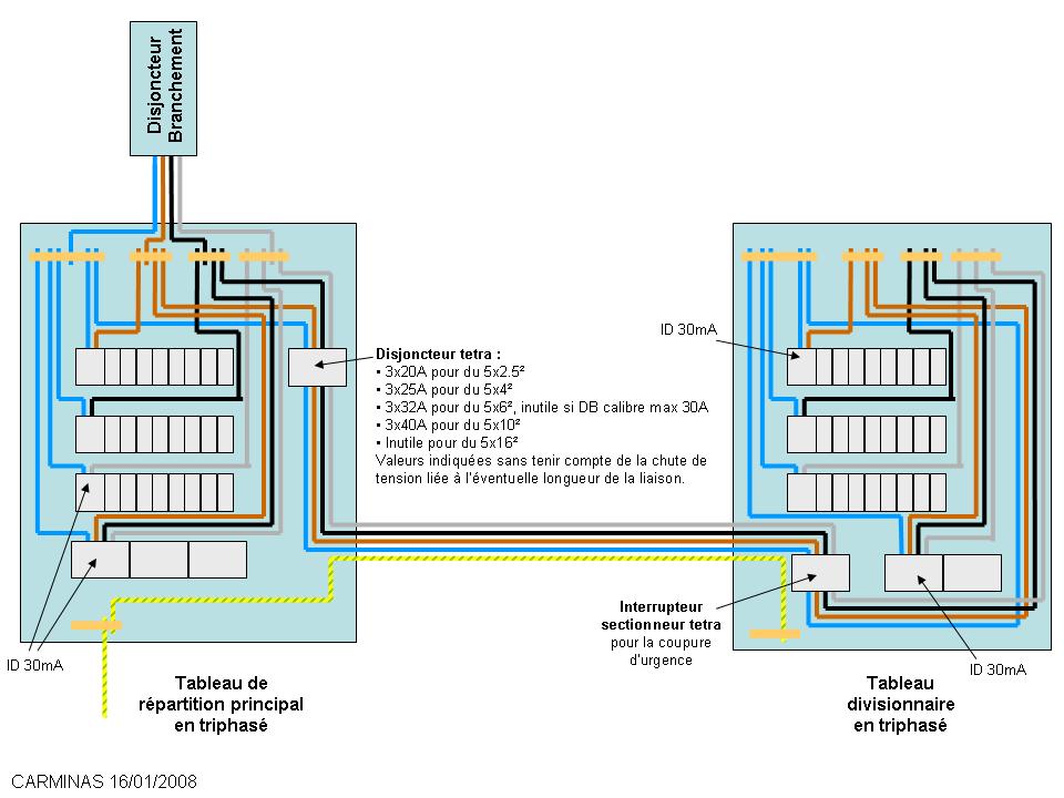

Bonjour, je dois, à partir d'un tableau triphasé, faire une extension vers un second tableau. Ce second tableau va alimenter une installation uniquement en monophasé. Je compte partir du bornier des 3 phases + neutre tableau triphasé partir en 10 mm². A l'arrivée, dans le tableau mono, je mets un sectionneur tri et je fais mes alimentations vers les différentiels 40A 30mA mono phase/neutre par phase/neutre et ligne par ligne.
Première question : si je ne trouve pas de sectionneur tri et que je veux utiliser un disjoncteur, est-ce que j'en ai le droit ? et si oui, quel modèle prendre en sachant que mon disjoncteur 500 mA a 15 ampères par phase soit 45 ampères au total.
Deuxième question plus générale : quelle est la logique de repartition de plusieurs disjoncteurs différentiels ? Exemple : on part de 45 ampères 500mA et en général on passe à 40A 30mA, mais est-ce que l'on peux mettre sur un autre tableau un autre 40A 30mA à la suite ? J'espàre n'être pas trop compliqué à comprendre.

1- Un sectionneur à l'arrivée sur le tableau suffit mais un disjoncteur assure également la fonction de sectionnement.
Si votre DB EDF est un 30A max, le calibre du disjoncteur a peu d'importance, vous avez intérêt à ce qu'il fasse 32A pour faire face à une éventuelle augmentation d'abonnement (avec un minimum à 16A).
Si votre DB EDF est un 60A max, votre câble en 10² pourrait ne pas être suffisant pour 60A, il faut donc que votre disjoncteur soit au maximum de 40A. A noter dans ce dernier cas que le dispositif de protection contre les surintensités doit plutôt se situer au départ du câble.
2- Ne pas mettre de 30mA en cascade. Il faut repartir des borniers du tableau principal, pas des 30mA qui sont déjà présents sur celui-ci. Le 30mA se trouve seulement dans le tableau divisionnaire à l'arrivée.

Avant d'aller plus loin, il faut savoir que si vous amenez une ligne mono sur le deuxième tableau, vous ne pourrez tirer que 15 A au maximum du maximum en déséquilibrant votre premier tableau, soit environ 3500 VA (total phase 1 pour les 2 tableaux), ce qui peut être insuffisant. Dans ce cas, du 10 mm2 est surdimensionné. Pouvez-vous préciser si vous amenez une ligne en tri ou en mono ? De façon à trouver la meilleure solution, celle-ci étant d'amener une ligne tri afin d'équilibrer vos circuits.
15 A par phase ne signifie nullement 45 A au total.
Pour le câblage, on protège le départ de la nouvelle ligne par un disjoncteur en aval du D d'abonné (qui est chez vous un 3x15 A - 500 mA), à l'arrivée on met un ou plusieurs inter différentiels 30 mA (en parallèle), et l'on répartit les lignes protégées chacune par un disjoncteur en aval de chaque ID. On ne met pas de différentiels 30 mA en cascade, pour un problème de sélectivité. Voir exemples de câblage à l'aide des liens Promotelec ou C15-100 proposés à l'accueil du site, rubrique électricité. GL

En triphasé vous avez bien 45 ampères mais répartis sur les 3 phases. Chaque conducteur de phase ne voit passer que 15A et si cela dépasse 15A sur une phase cela disjoncte. On dimensionne donc les conducteurs pour l'intensité qui passe dans une phase.
A savoir, le 3x15A est en général assez difficile à équilibrer (cela disjoncte facilement). Avec des abonnements plus élevés il y a en principe moins de problème.
Pour l'alimentation de votre tableau divisionnaire, le câble de liaison entre vos 2 tableaux doit être protégé contre les surintensités.
Cette protection dépend de la section du câble. Elle peut être assurée :
- soit par le Disjoncteur de Branchement EDF en fonction du calibre max de celui-ci
- soit par un disjoncteur dédié de calibre approprié.
Voici les protections à prévoir en fonction des sections de câble utilisées, pour une liaison de longueur raisonnable (sans problématique de chute de tension)
- 5x4² : Disj 25A
- 5x6² : Disj 32A ou DB de calibre max 30A
- 5x10² : Dijs 40A
- 5x16² : DB de calibre max 60A
Toutes les intensités données sont des intensité par phase.
L'alimentation de ce câble se fait directement à partir des borniers du tableau de répartition principal.
Il doit y avoir une coupure d'urgence dans le tableau divisionnaire assurée en général par un interrupteur sectionneur.
Vous mettez ensuite un interrupteur différentiel 30mA 40A en tête de chaque phase, et éventuellement un ID tetra si vous avez des appareils à alimenter en tri.

La distribution en triphasé avec 3 phases + neutre correspond finalement à 3 distributions monophasées indépendantes, chacune entre une phase et le neutre commun. Le disjoncteur d'abonné, bridé à 15 A par phase suite à la puissance souscrite par vous même, vous permettra de tirer au maximum 15 A sur une ligne (tableaux 1 + 2). En admettant que vous branchiez une charge équilibrée (un gros moteur asynchrone par exemple) et qu'il tire la puisssance maxi, la mesure des 3 courants donnera 15 A par phase. Aucun appareil de mesure connecté on ne sait où n'indiquera 45 A. L'intensité du courant dans le neutre serait nulle dans ce cas. Pour ne pas dégrader le fonctionnement du premier tableau en surchargeant une phase (et 15 A est vite atteint), on vous conseillait de tirer une ligne en tri vers le 2ème tableau, de façon à équilibrer au mieux le fonctionnement de votre installation, sans disjonction suite à une surcharge de phase.
Pour la partie 2 vous avez presque bien compris. Comme dit en rep 1 ou 2, vous protégez le départ de la nouvelle ligne avec un disjoncteur bipolaire, puis à l'arrivée vous mettez au moins un inter différentiel (A ou AC), puis les disjoncteurs en aval pour chaque type de ligne. Mais faites le bilan de puissance voulue en mono sur le tableau 2 ; dites nous ce que vous voulez alimenter. Vous n'avez droit qu'à 3500 VA (lave linge + cafetière par ex), à condition que le tableau 1 ne tire pas sur la phase concernée. GL
