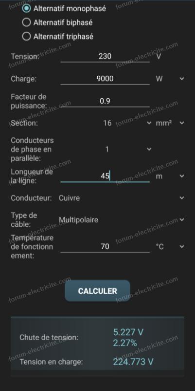

Je reviens sur mon sujet car je me suis trompé dans la mesure du câble de 16 mm².
En effet, la maison est à 40 m mais le câble en fait 45 ...
J'ai calculé la chute de tension et je suis à 2,27% ...
Du coup je ne sais pas quoi faire, est-ce que je change mon câble avec tous les frais que ça comporte ou pensez-vous que ça va passer avec de temps en temps des chutes de tension ? Mais surtout est-ce dangereux ?

Il n'y a pas de danger.
Seule conséquence, une éventuelle baisse de tension qui peut être préjudiciable à l'électronique de certains appareils, mais seulement si elle est franchement faible (<200V).
0,27% en trop c'est environ 0,5V donc pas un drame
Pour rappel la norme préconise 5% de chute de tension maxi qui se répartiront dans la liaison depuis la rue et dans le circuit terminal de l'habitation.
Vu que le câble est déjà en place, je vous conseille de voir à l'usage l'hiver ce que cela donne (mesure à faire en sortie du disjoncteur de branchement) et de ne changer que si vous constatiez vraiment une tension basse.
