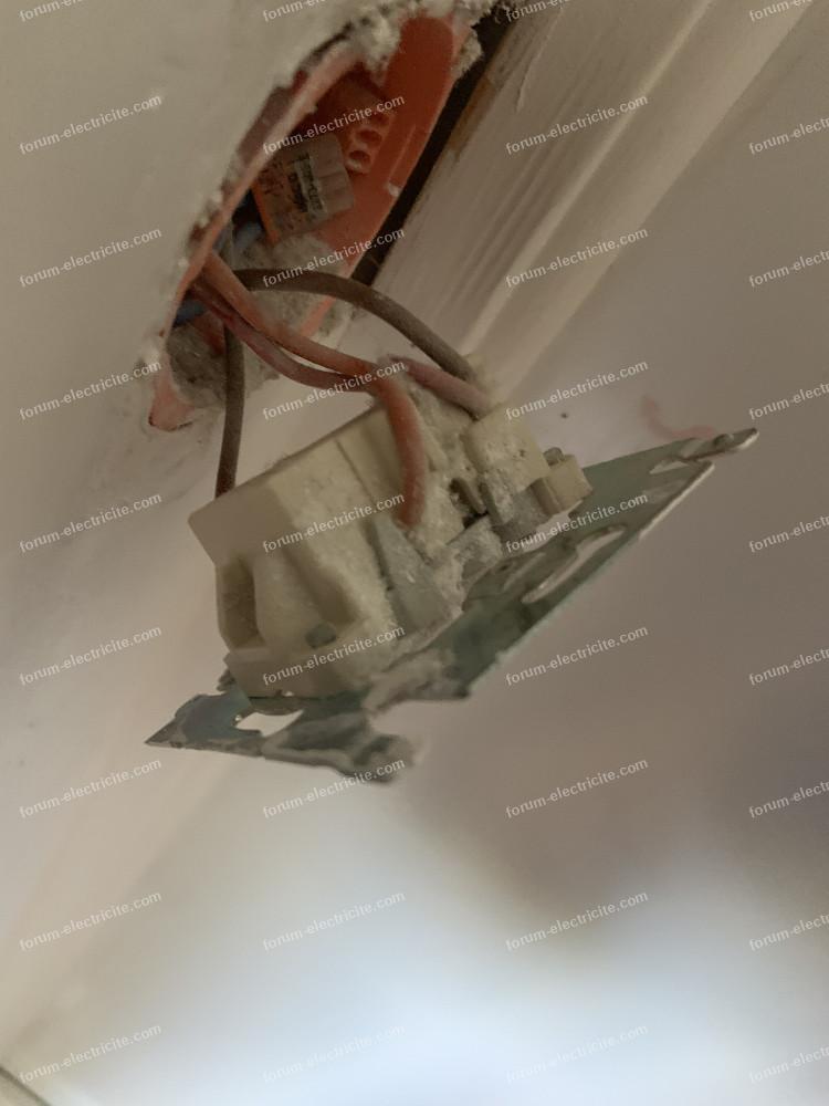

Après avoir emménagé dans mon appartement j'ai décidé de changer les interrupteurs car ils étaient vieux et décolorés.
Tout s'est plutôt bien passé mis à part le câblage des va-et-vient (double interrupteur).
Je n'arrive pas à reproduire le câblage fait sur le précédent double interrupteur vers le nouveau double interrupteur (Legrand).
Aujourd'hui : le bouton de droite éclaire le plafonnier de la salle de bain et le bouton gauche éclaire le miroir ; le bouton de gauche (miroir) fonctionne si et seulement si le premier interrupteur (plafond) est activé.
-> idéalement je préfèrerais un bouton pour chaque lumière indépendant mais je pense que le câblage ne le permet pas : la priorité est avant tout de changer l'interrupteur.
Il y a 4 fils : 2 marrons, un orange et un rouge et voici les photos du câblage actuel et du nouvel interrupteur.
Je ne veux pas faire de bêtise et mes cours d'électricité remonte à... longtemps !
Pourriez-vous m'aider à câbler le nouveau double va et vient ?

Vu le fonctionnement "anormal" et sans tester les fils difficile de vous répondre.
De plus avec seulement 3 bornes d'utilisées, on suppose qu'il y a un câblage interne.
Essayez :
- les 2 fils rouge et marron qui sont dans la même borne, chacun dans une borne rouge
- un petit pont avec un bout de fil entre les 2 bornes rouge
- les 2 fils restant (marron/orange) chacun sur une borne 1.
Mais sans garantie, donc repérées bien les 2 marrons avant pour revenir sans difficulté au montage initial.

@Bob, merci beaucoup : C'est le bon câblage.
J'ai dû inverser les deux marrons car les lumières restaient éclairées mais c'est un détail.
Merci pour votre aide et pour le schéma bien utile.
