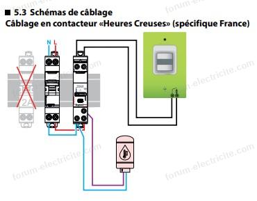

Pour mon chauffe-eau en HP/HC je vais remplacer la combinaison : disjoncteur C2 + C20 + contacteur ET 221 (240221) de la marque Hager par C20 + contacteur connecté autoprotégé 412171 de la marque Legrand.

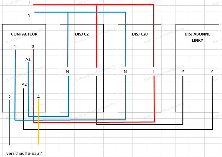

Le Hager était câblé ainsi (voir image) :
Concernant les câbles sortant du disjoncteur d’abonné (ou du Linky je ne sais pas) je ne sais pas lequel est C1 ou C2.
J’ai trouvé un autre schéma de câblage où le neutre de C2 allait vers A2 du contacteur au lieu de A1, et où un des câbles du disjoncteur d’abonné allait vers A1 au lieu de A2.

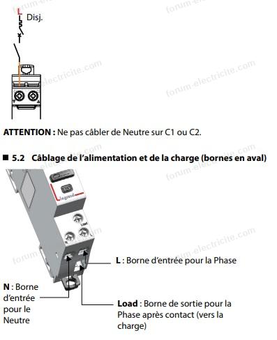

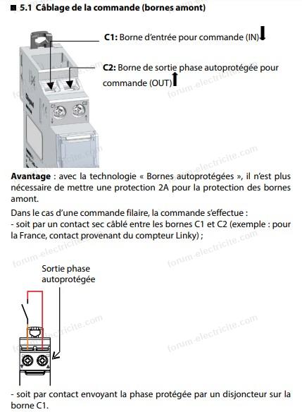

Pour le Legrand j’ai joint 3 images sur le câblage.
Ma question porte sur les 2 câbles noirs venant du disjoncteur d’abonné / Linky, comment déterminer celui qui doit aller en C1 et celui qui doit aller en C2 ?

C1 C2 jouent le même rôle, donc vous pouvez raccorder indifféremment dans un sens ou dans l'autre.
15 juin 2026 à 20:14
Câblage contacteur connecté Legrand HP/HC, pb C1 / C2
En gros C1C2 c'est un simple interrupteur qui se ferme pendant les HC et s'ouvre pendant les HP.
