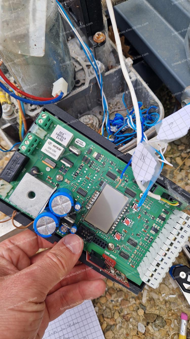

J'essaie de connecter un récepteur Came RE432M à un portail automatique Sea d'une carte 54001275R1 user 1 DG 24V (les télécommande SEA sont hors de prix)
Tout est branché mais à priori pas correctement puisque un message apparait sur la carte "panne 24V Aux"
Branchement actuel (avec "panne 24vaux" affichée) :
Borne Came 24V (la première à gauche) à la borne 10 (24Vaux) de la carte Sea du portail
Borne Came 12v (la première en partant de gauche) à la borne 11 (COM) de la carte Sea du portail (où il y a déjà les fils de la cellule photovoltaïque).
Borne OUT 1 (la troisième en partant de gauche) à la borne 2 (COM) de la carte Sea du portail.
Borne OUT 1 (la quatrième en partant de gauche) à la borne 3 (START) de la carte Sea du portail.
Commutateur du récepteur bien mis sur 24v.
Je suis dessus depuis plusieurs jours
, merci pour votre aide.
Merci encore.

Vous avez un défaut "panne 24V aux" est-il encore présent si vous débranchez le récepteur Came ?
(Débrancher un des deux fils de l'alimentation est suffisant pour le test)
Sur la platine de l'automate la sortie 24v entre 11 et 10 est paramètrable et devrait être réservée aux cellules.
Je n'ai pas bien compris si les cellules sont connectées à cet endroit auquel cas il est possible que la consommation maximale soit atteinte d'où le défaut "panne 24vaux".
Elle ne peut drainer qu'un courant de 200 mA.
Je propose d'utiliser la sortie 24V "accessoires" soit entre 11 et 12 qui elle peut drainer un courant de 500 mA
Module Came avec le bornier vers le bas et configuré pour une alimentation en 24V (Dipswitch 1 sur OFF) .
Les connexions serait donc :
Première borne du module en commençant par la gauche marquée "12V" qui est le "+" à connecter à la borne 12 de la platie de l'automate.
Deuxième borne en commençant par la gauche marquée "24V" qui est le "-" à connecter à la borne 10 de la platine de l'automate.
Ça devrait fonctionner.

Bonjour le Martien.
Pour moi par rapport à votre réponse (et merci ++ au passage)
Première borne du module en commençant par la gauche est marquée "24V" (et non 12v) qui est le "+"
à connecter à la borne 12 de la platine de l'automate (la borne 12 est une lumière flash 24v, l'alim ne fonctionne que lorsque le portail bouge, donc ne fera pas l'affaire).
Deuxième borne en commençant par la gauche marquée "12V" qui est le "-" (et non 24v comme vous disiez) .
Platine SEA du portail ; borne 9 = EDGE, borne 10 = 24vAux, borne 11 = COM, borne 12 = 24v(FL), borne 13 = FL(-).
Oui le défaut toujours présent... dès que je branche le récepteur CAME.
Quand je branche le récepteur avec la première borne du récepteur (24v) sur la borne 10 de la platine (24vAux) et la seconde (12v ms qui en en faite la borne (-) ) du récepteur à la borne 11 de la platine (COM), il y a l'erreur.
Même lorsque je retire les cellules photo de la borne 11 l'erreur est là.
Qd j'inverse les bornes du récepteur, l'erreur n'apparait plus mais le boitier CAME ne s'allume pas.
Les cavaliers du récepteur sont bien sur 24v.
Tout fonctionnait bien sauf que j'ai des télécommandes CAME qui n'allaient pas sur la platine SEA, d'où l'ajout de ce récepteur.
Le système a fonctionné plusieurs fois après la première installation.
Puis, le lendemain, j'ai voulu apporter une antenne sur le CAME pour mieux capter. Et c'est là que le bazar a commencé avec cette erreur. J'ai enlevé l'antenne (simple fil électrique souple de 1.5mm²) mais n'ai jamais réussi a remettre tout dans l'ordre.
J'ai réinitialisé la carte SEA, j'ai reprogrammé la course du portail. L'interphone et les télécommandes SEA fonctionnent. Il faut que je reparamètre les cellules photo de détection qui ne fonctionnent plus, probablement du à la réinitialisation (j'espère).
Je me demandais s'il n'y avait rien a débloqué d'un point de vue logiciel si la carte s'était mise en défaut (d'où la réinitialisation) ou s'il y a autre chose à faire quelque part.
Je me demande comment l'ajout d'une antenne (simple fil) a pu créer ce problème ou peut être que le boitier CAME a trop chauffé pendant la nuit entre les 2 interventions...
A part racheter un boitier Came pour retenter le coup je ne sais pas trop quoi faire sans risque d'endommager les composants.

Bonjour terrien !
Je ne cherche pas la guerre avec les Terriens.
En effet je me suis trompé dans la sérigraphie du constructeur qui n'est d'ailleurs pas la plus heureuse et qui prête à confusion. Il aurait été bien plus opportun d'inscrire non pas 24 / 12V mais simplement "+" et "-", l'adaptation en 12V ou 24V se faisant via le dipswitch n°1.
La disposition décrite était semble t'il bonne "+" à droite "-" à gauche.
La borne 13 suivant un autre manuel que celui fourni par vos soins ( et déposé avec ce message ) est bien un +24 V permanent destiné à recevoir des accessoires même s'il est affublé d'un (FL).
La commande du feu lumineux s'effectue par le (-).
La sortie 24V prise entre 11 ( COM, "-" ) et 10 ( 24V Aux "+" ) est paramétrable et contrôlée en intensité. Si le courant drainé par cette sortie est trop élevé le défaut "panne 24vaux" apparait.
Je suppose donc que le récepteur CAME draine trop de courant ( étonnant cependant au vu de ses caractéristiques ) et force la platine en erreur.
Vous confirmez ceci en disant :
Récepteur seul branché et c'est la catastrophe.
Inverser les polarités de l'alimentation n'est pas une bonne chose. ( Si le récepteur s'allume encore après ce traitement on peut supposer que le fabricant a prévu une protection ).
Une (bonne) idée serait de tester le récepteur "au banc" en le branchant sur une source de 12V ou 24V (mettre le dipswitch 1 dans la bonne position) et de mesurer à l'aide d'un ampèremètre le courant drainé.
Selon le fabricant l'appareil ne nécessite pas plus de 26 mA.
Vous dites que le problème est apparu après la connexion d'un fil d'antenne ...
Avez-vous effectué cette opération récepteur alimenté ?
Auquel cas il est possible que l'étage d'amplification du signal d'antenne ait "pris un coup", ce qui expliquerait qu'il consomme beaucoup trop.
Plus loin je vais dans votre message et plus j'en découvre ...
Une simple interruption de la tension d'alimentation n'a pas suffit ?
Pour prendre les choses dans l'ordre je propose ceci :
Vous oubliez un temps le récepteur et ses télécommandes. Débranchez-le.
Vous remettez le système d'automatisme du portail entièrement en ordre comme il fonctionnait avant avec les cellules. (Révision des paramètres de configuration puisque vous avez réinitialisé la carte).
Quand le système fonctionnera de façon satisfaisante avec des commandes "filaires" (boutons, boutons d'interphone, ...) et les radiocommandes d'origine vous pourrez aller plus loin.
