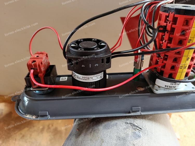

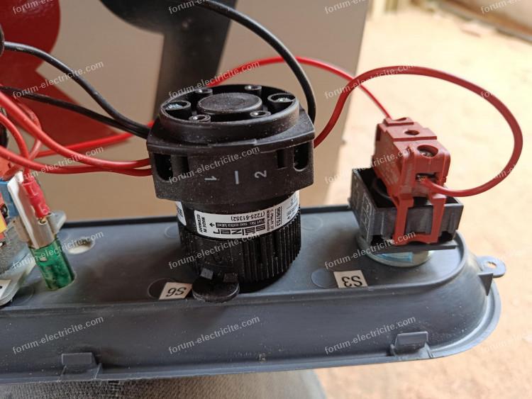

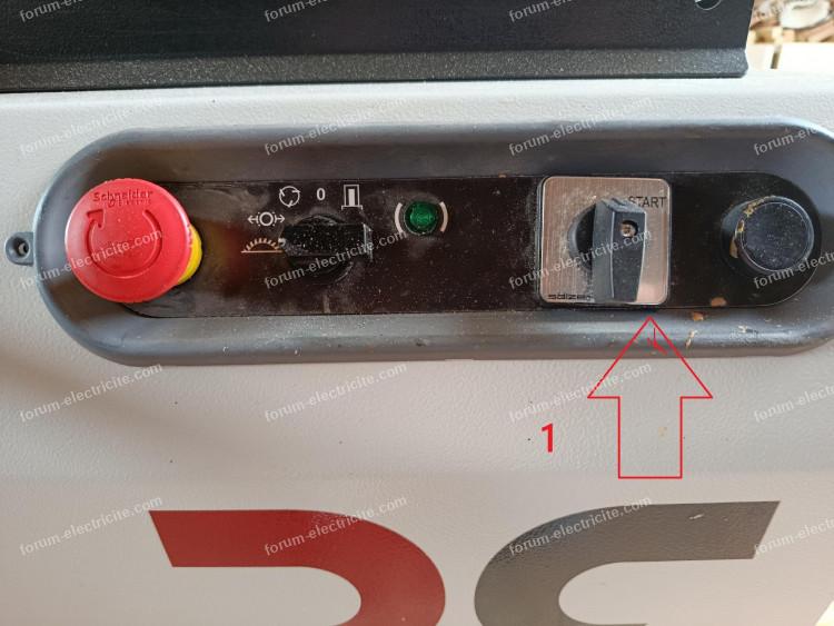

bonjour à tous.
J'ai remplacé le bouton photo numéro 1 et je pense avoir mal repéré les fils lors du remontage.
Y aurait-il quelqu'un pour m'aider, car je suis complètement perdu ?
Lorsque je l'actionne pour donner l'impulsion de démarrage, rien ne se passe.
La machine c'est un combiné bois Robland hx310pro
Merci à vous.
Christian.

Bonjour Christian,
Si vous avez changé le commutateur orange, il se peut que vous ayez fait une erreur de branchement, et à condition que le commutateur de remplacement soit absolument identique à l'original.
Et en plus il semble y avoir 3 moteurs.
Les commutateurs orange et le noir du milieu sont des pièces d'usure. Au bout d'un certain temps les commutateurs carbonisent plus ou moins et si cela n'est pas de l'obsolescence programmée, cela y ressemble dès l'instant où les pièces de rechange sont difficiles à trouver. Ce ne doit pas être le cas de cette machine vu son prix.
Il va falloir contacter le constructeur ici https://www.robland.com/fr/contactus et vous procurer le schéma électrique. Si vous êtes éloigné du métier, il vaudra mieux confier le dépannage à un spécialiste.
Comment avez-vous approvisionné le commutateur, et comment avez-vous fait le repérage des conducteurs ?

Bonjour les Terriens !
Je suppose que la machine fonctionne en monophasé.
D'après le schéma que j'ai trouvé et la référence du commutateur celui-ci semble convenir : 2 contacts NO momentanés.
Il s'agit d'un commutateur de démarrage (mode poussoir) qui sert aussi à connecter un condensateur de démarrage (non permanent).

Bonjour Martien,
C'est une bonne base de recherche sur laquelle Christian pourra s'appuyer.
Sur le schéma on voit 9 fils raccordés sur le commutateur. Il faudrait que Christian les repère.
S3 semble raccordé en 13, borne qui n'apparait pas sur le schéma.
On regrette que sur cette machine de prix, le commutateur commute la puissance et que cela nuit à la durée de vie de ce dernier.
A suivre, avec la confirmation que la machine fonctionne en monophasé, alors que la version alimentation triphasée est proposée.

On ne sait pas pourquoi Christian à dû remplacer ce bouton poussoir S 6 double contacts ?
Dont sert un pour la commande de bobine contacteur KM1 et l'autre pour l'impulsion sur le condensateur de démarrage C1 de 50µF.
La panne était peut-être ailleurs, voir si le fusible F 6 de 2A est bon ?
D'autres infos seraient un plus pour aider.

Effectivement, ce n'est pas le commutateur des moteurs, mais la commande impulsionnelle de mise en service de la machine.
La présentation du problème semble avoir été peu précise, d'où les suppositions erronées pour ce qui me concerne.
Attendons les précisions de Christian.
