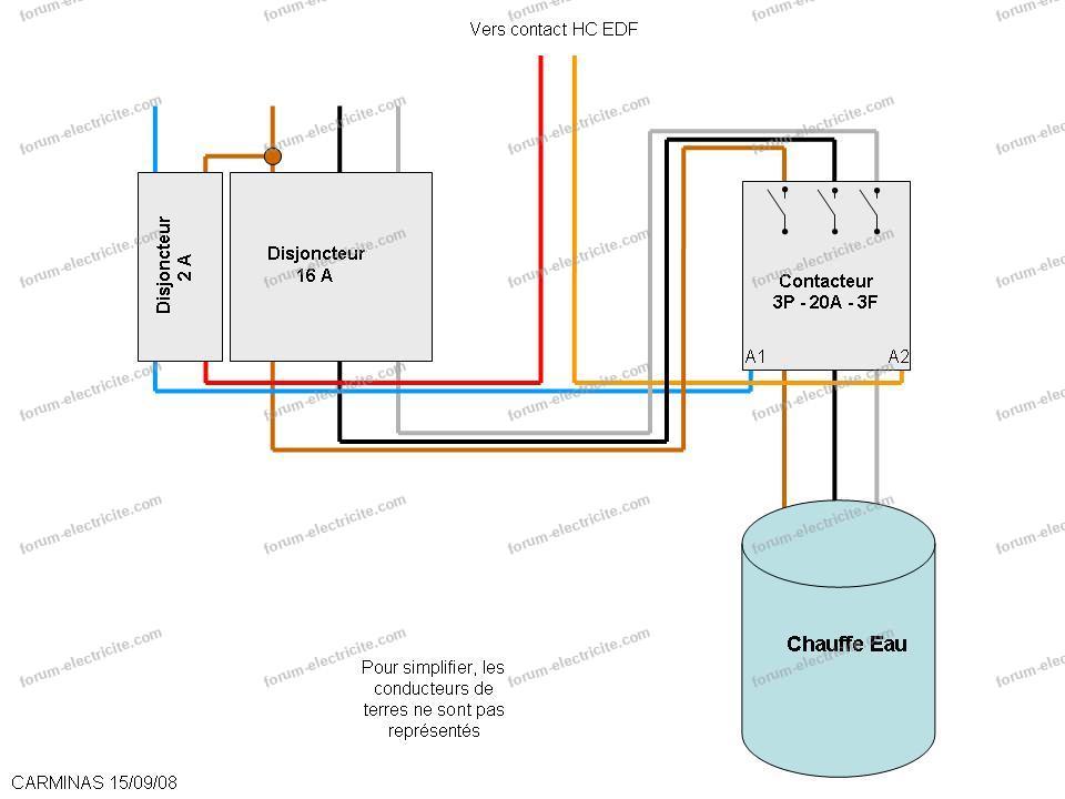

Bonjour à tous les électriciennes, électriciens,
Voici ma question.
Je voudrai brancher un chauffe 380V sur du 380V en étoile, là pas de problème.
Je voudrai mettre un interrupteur ou disjoncteur différentiel 30 mA, mais la plupart des disjoncteurs sont des tétrapolaires. Sachant qu'en étoile le neutre n'est pas utile sur un groupement de résistances identiques.
Comment fait-on pour ne pas avoir le déclenchement du différentiel ? Faut-il brancher le neutre malgré tout pour mesurer le courant de retour.
Merci de votre réponse.

Bonjour. C'est simple, vous ne branchez pas le neutre, et le DDR fera son travail en cas de défaut d'isolement.
Vous branchez le DJ tétrapolaire du chauffe-eau en aval de l'interrupteur différentiel 30 mA type AC.
