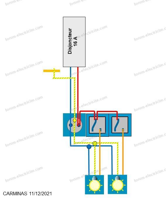

Bonsoir tout le monde.
Je suis un peu perdu.
J'ai un bloc de trois emplacements dans lequel je voudrais mettre deux interrupteurs qui alimentent chacune une lumière différente ainsi qu'une prise non commandée.
J'ai une arrivée de trois fils et je ne sais pas comment m'y prendre.
Auriez-vous un schéma électrique de ce genre ?
Un grand merci à tous.

- phase vers interrupteur 1, interrupteur 2, prise
- neutre vers prise, lampe 1, lampe 2
- terre vers prise, lampe 1, lampe 2
- retour lampe 1 entre interrupteur 1 et lampe 1
- retour lampe 2 entre interrupteur 2 et lampe 2.

Pour la dérivation du neutre et de la terre le mieux est de prendre 2 bornes Wago à 3 entrées :
Réf 2273-203 si fils rigides uniquement
Réf 221-413 si fils souples ou mélanger fils souples et fils rigides.

Un grand merci à tous pour vos messages.
Ça fonctionne impeccablement en suivant vos instructions !!! Bonne soirée à tous !
