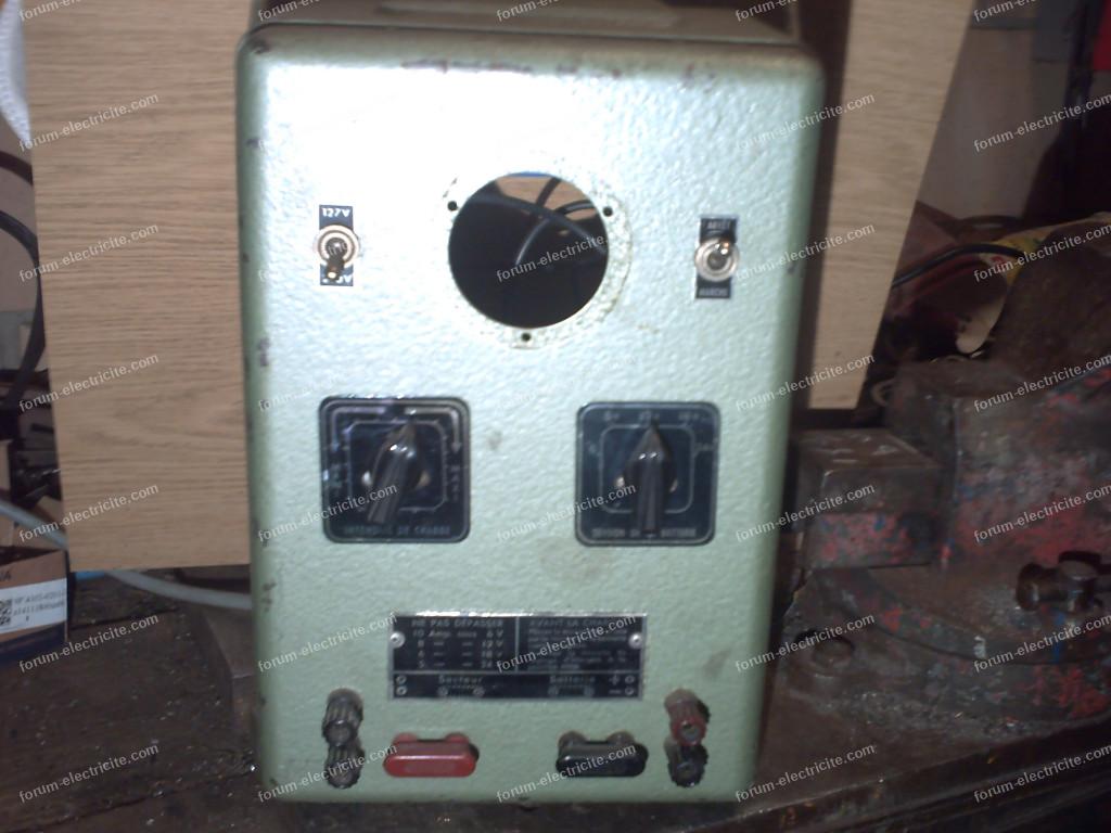

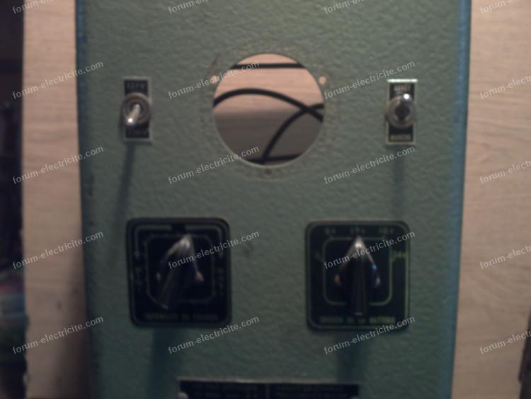

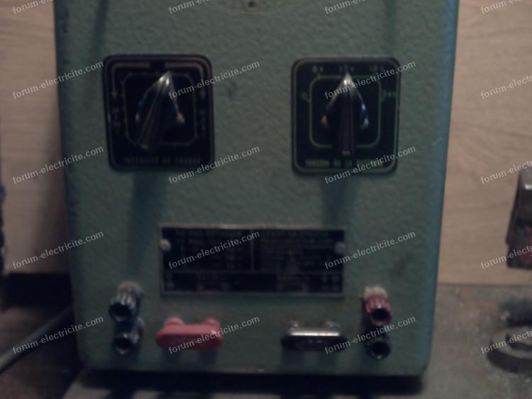

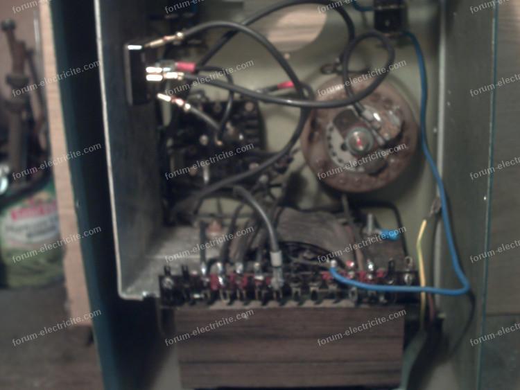

Cet ampèremètre était monté sur un ancien chargeur de batterie j'ai changé l'ancien redresseur au sélénium je pense (redresseur à lamelles) par un pont de diode sur se chargeur est monté un sélecteur d'intensité par plots voir photos.

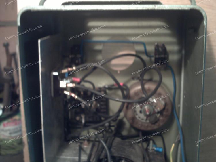

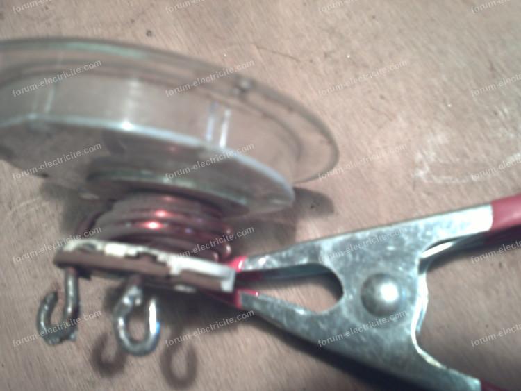

Sur la photo 1 on voit juste une bobine avec quelques spires de gros fil de cuivre émaillé.
Donc il n'y avait pas de shunt.

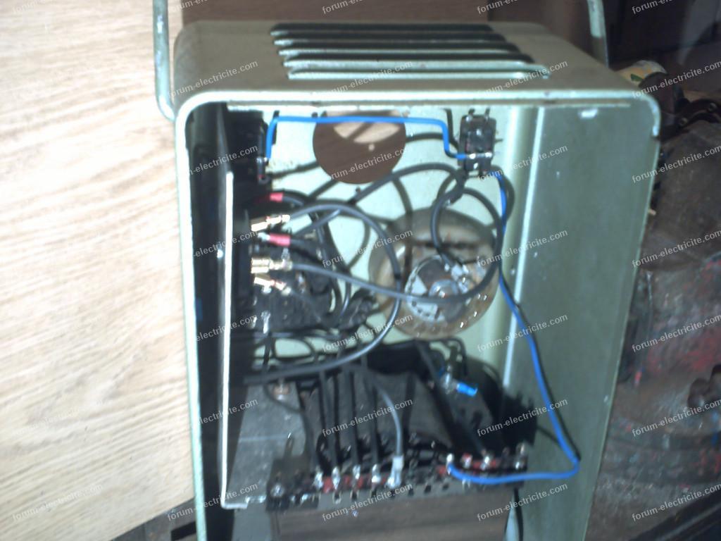

L'ancien redresseur était de type sélénium, certainement avec une structure en pont de Graetz (4 diodes branchées en sortie d'un seul enroulement secondaire du transformateur).
Les plots semblent reliés à des spires de l'enroulement secondaire du transformateur.
On ne voit pas le primaire.
Merci pour les photos. Il va falloir vous perfectionner dans ce domaine. Pour la rénovation du chargeur ça va.
La surface de contact entre le pont et la tôle doit être enduite de graisse silicone pour transférer la chaleur.
Les porte-fusible avec les fusibles carton (marque LAC par exemple), peuvent être changés.
Surtout celui du côté 230 V.

On voit un transformateur en bas, vu que le chargeur est bi-tension 127 / 220 V, peut-être une grosse résistance bobinée avec des plots pour régler l'intensité du courant de charge.
Pour ce qui concerne la sécurité, c'était celle des années 50. L'objet est dangereux.
Si l'appareil fonctionne, laissez le ainsi, mais avec au minimum une liaison à la terre en montant un cordon avec fiche 2P + T surmoulée (sans passer par les bornes Dyna à vis). Sinon, vous vous en servez comme objet de décor avant de le déposer en déchèterie.
