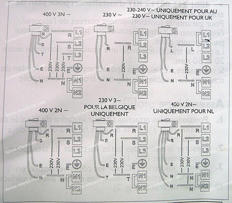

Branchement plaque à induction
D'après le schéma en haut à droite, votre câblage est correct. Cordialement. 06/02/10

Pour moi le montage des fils jusque la est correct MAIS il manque quand même deux petit pont.
un pont en fil marron qui va de L1 à L2.
puis un autre en fil bleu qui va de N1 à N2

Si vous êtes en 230v, il vous faut relier N1 et N2 et L1 et L2 par un strapp, ou un fil de cuivre 2,5².

Bonjour, pour moi c'est correct on voit un strap entre L1 et L2 et un entre N1 et N2. Cordialement.

Le branchement de votre plaque Whirlpool est correct. Cordialement

En électricité comme en électronique et dans d'autres domaines...
Un strap ou un pontage, c'est une pièce métallique ou un fil électrique qui raccorde électriquement des éléments ensemble (comme un court-circuit).
Pièce métallique indiquée avec les flèches de couleur rouge sur la photo.
Cordialement, Interrupteur.

J'ai eu le problème F47 qui clignote et après avoir tout défait 15 fois, c'était juste un pont qui était sous le plastique au lieu de sous la vis sous L1 et sur le schéma on dirait bien que c'est sous L2. Cordialement et bon courage.

Bonjour réponse 10 ; vous ne dérangez personne, les participants au forum s'efforcent d'apporter un peu d'aide et de partager leur expérience.
En monophasé 230 V, le schéma de branchement est expliqué ci-dessus. On alimente la plaque avec un câble 3 fois 6 mm². Que voulez-vous changer et pourquoi ?

merci à tous car j'ai résolu le problème.
Après travaux sur le plan de travail et démontage de la plaque, au cours du remontage mon pont s'est enlevé et je l'ai remis en dessous (un espace semble être fait pour!), et là F47!!!
Il a simplement fallu que je le remette juste sous les vis.
