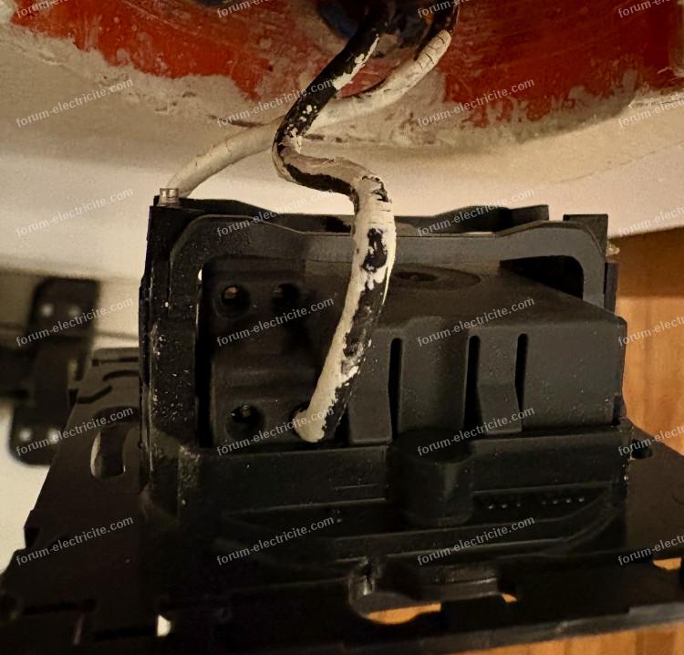

Je ne sais pas à quoi correspondent les trous dans le va-et-vient Sagane 84002.
Seuls les fils "navette" semblent connectés sur mon vieil interrupteur, mais je ne sais pas où connecter la phase.

Certes, vous ne savez pas à quoi servent les trous, mais comme il y en a forcément 3, et que vous avez en main 3 conducteurs, il n'y a plus qu'à trouver les correspondances entre navettes et commun.
En cas de difficultés vous approvisionnez un appareillage Céliane, mieux repéré, et le tour sera joué.

Selon moi il est ( encore ) question d'une mauvaise appellation d'interrupteur ou d'installation.
Pour moi un va-et-vient désigne une commande de lumière composée de deux interrupteurs à partir desquels il est possible d'allumer ou éteindre. (cas du couloir, de l'escalier, ...). Dans ma contrée on parle de "deux directions"
Sur la photo fournie on voit 2 fils et vous dites :
Vous avez un interrupteur comportant 3 bornes ( je suppose un inverseur ), il ne faudra donc en utiliser que deux sur les trois.
* encore un problème de nom ... navette c'est dans le système à deux interrupteurs ou plus.
(ou pour aller et venir de Mars
Si les bornes ne sont pas repérées (assez étonnant ...) il suffit d'essayer, il n'y a qu'une solution qui fonctionne sur deux. Bornes 1 & 2 ou bornes 2 & 3.

Thierry ne précise pas avec certitude s'il s'agit d'un montage va et vient avec deux commutateurs va et vient distants (et chacun avec 3 conducteurs), ou s'il s'agit d'un appareillage va et vient utilisé en interrupteur simple (avec 2 conducteurs).
2 ou 3 fils ? Thierry évoque plutôt 2 navettes, et s'interroge sur la phase, ce qui ferait 3.
Donc il y a doute et le retour de Thierry est attendu avec impatience.
