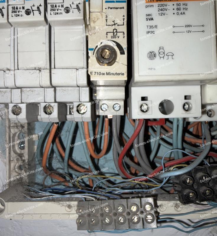

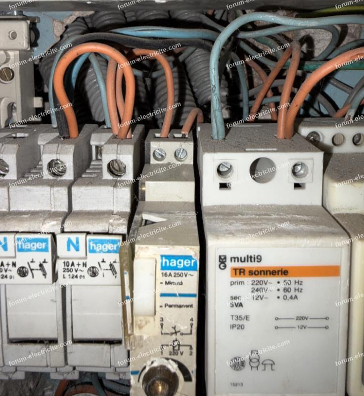

Je souhaite remplacer une ancienne minuterie Hager E710 par une minuterie Legrand 4704.
pouvez vous m’indiquè comment brancher la nouvelle minuterie LEGRAND,
Ci-joint les photos de la minuterie actuelle.

Orange en bas à gauche sur L
Gris en bas à droite sur B
Orange en haut à droite sur 4
Ajouter un fil bleu entre sortie du disjoncteur à gauche et N.

Ce n'est pas un disjoncteur mais un porte fusible 10A, mais le principe est le même.
