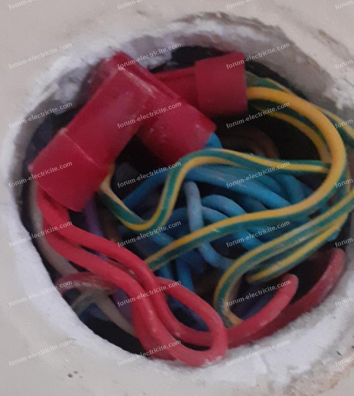

J'ai changé les 2 interrupteurs qui actionnaient 1 lampe sans penser à faire des photos relatives aux connexions.
Dans la boîte 1 il y a 2 fils, un marron et un violet.
Dans la boîte 2 il y a 2 fils violets et 2 fils bruns.
Je peux brancher le 1er interrupteur à n'importe quelle borne, la lampe ne s'allume pas.
Concernant le 2è interrupteur, rien ne bouge non plus, sauf quand je branche un fil brun à n'importe quelle borne mais la lampe ne s'allume pas non plus, et un grésillement se fait entendre.
J'ai déjà essayé moult et moult branchements, rien n'y fait.
Je précise que tout fonctionnait normalement jusqu'à présent, et je n'arrivais plus à allumer la lampe à partir du moment ou mon épouse et moi-même avons appuyés en même temps sur chacun des interrupteurs.
Merci pour vos conseils.

Comme déjà dit ailleurs, vu qu'il s'agit de poussoir, sans doute un télérupteur HS à remplacer.

Comme je n'y connais pas grand chose en télérupteur, j'aurai encore une dernière
question. Concernant le 2è interrupteur, quand je branche les 2 fils violets et 1 brun,rien ne bouge, sauf quand je branche le 2è fil brun à n'importe quelle borne, un fort grésillement se fait entendre dans la boîte ou se regroupent nombre de fils (voir photo) mais la lampe ne s'allume toujours pas.
Merci pour vos éclairements !!

Est-ce que le fameux télérupteur ne serait pas dans cette boite ?
Car un télérupteur cela marche avec des impulsions.
Si vous faites des contacts continus, il n'aime pas cela et grésille, voire grille.

A part les fils, il n'y a rien.
Pas de télérupteur en vue.

Bonjour Glouch,
Il ne faut pas continuer à tenter des branchements au hasard sans savoir qui commande quoi.
Bien sûr ce n'est pas normal et ce peut être dangereux.
Le plus simple est de faire appel à un proche expérimenté ou un professionnel dévoué.
Vous avez fait une erreur, vous n'avez pas le choix.

Et dans le tableau de répartition ? Est-ce que le télérupteur y serait ?
