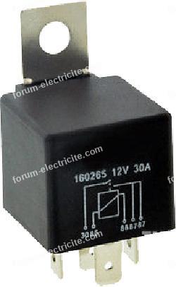

Je souhaite monter 1 phare additionnel sur ma moto et faire les choses correctement, donc ajouter un faisceau spécifique à ce phare comprenant relais, fusible et interrupteur.
Pourriez-vous vérifier mon schéma car je ne suis pas sûre des branchements sur le relais ?
Je pense faire erreur entre le 85 et le 86 et je ne sais pas si mon retour inter sur le 30 est bon ?
Je précise que je ne veux pas toucher à mes phares d’origine (j'ai déjà un commodo pour ça), l’inter ne commandera donc que mon phare additionnel.
P. S. : étant une quiche en électricité, n'hésitez pas à m'expliquer comme à un enfant de 5 ans si je fais erreur dans mon schéma... !)
Merci d'avance !! :-)

Merci beaucoup pour votre réponse ! ça me rassure.
Je pense utiliser un relais 4 broches (et non 5 comme sur votre photo) car pas d’utilité du 87a (comme ça, pas besoin de l’isoler ou je ne sais quoi).
Pour la puissance justement du relais (et du fusible), pourriez-vous me dire si mes calculs sont bons ? (comme je ne connais pas vraiment, note tout à la " , " près) :
Actuellement, en conso "fixe" : Phare = 35W // Phare Ar = 0.9W // Led stop = 0.6W // (pas de cligno et veilleuse jamais utilisée)
Ajout souhaité : phare additionnel 48W
# Soit au maximum, si tout allumé en même temps (ce qui ne sera pas le cas mais je calcule le max) :
35 + 48 +0.9 + 0.6 = 84.5 W
84.5 / 12 = 7.04 == > relais de 7.5 ou 8 A devrait être ok.
# Souhaitant ajouter un interrupteur uniquement sur ce phare additionnel :
48W (phare addi) / 12 = 4 == > fusible 5 A (car peut-être le relais consomme et devrait être rajouté à mes 48W dans mon calcul).
# Mon alternateur fait 120W. Afin de m’assurer d’avoir assez de marge pour que ma batterie (12V) se recharge :
8A (relais) + 5A (fusible) = 13 // 13x12 = 156W donc là, si mon calcul est bon, cela voudrait dire que mon alternateur ne supporterait pas ce montage si mon phare d’origine est allumé en même temps que mon phare additionnel ? (puisque dans mon calcul initial des 8A relais, j’ai inclus et mes 48W de phare addi. et mes 35w de phare d’origine).
Mon raisonnement est-il bon ?
# Ainsi, si je refais les mêmes calculs mais sans inclure mon phare d’origine (c-a-d si phare addi allumé, alors phare d'origine éteint) :
48+0.9+0.6 = 49.5W // 49.5W / 12 = 4.1 ==> relais de 5A
Fusible : même résultat qu’au-dessus : 48W (phare addi) / 12 = 4A == > fusible de 5A (idem, peut-être le relais consomme-t-il et doit-il être ajouté aux 48W dans ce calcul).
5A (relais) + 5A (fusible) = 10 // 10x12 = 120 == > là je suis pile au niveau de mon alternateur 120W, donc toujours pas de recharge batterie (si je calcule bien)

Pour ne pas laisser le circuit d'éclairage de votre moto d'origine et simplement rajouter un circuit pris directement de la batterie bien sur fusible et relayer avec une commande on/off sur +12V après contact.
Puissance phare additionnel 48 donc fusible de 5A.
Vous pouvez prendre un relais 8A (puissance max admissible 3A au dessus de la conso max).
Inter 1A max très largement suffisant pour la commande du relais (conso bobine relais environ 100mA).
Broche 86 - OK
Broche 30 + batterie directe après fusible
Broche 85 + 12V après contact et inter ceci afin que si vous coupez le contact le phare additionnel s'éteint même si l'inter est sur ON.
Broche 87 retour 12V au phare.
Attention en continu il faut mettre une diode de roue libre en les broches 85 et 86.
Conso max tout phare allumé 84.5W selon vos données. Ce qui laisse environ 40W sur les 120 de votre alternateur pour faire fonctionner la pompe à essence et le calculateur avant de décharger la batterie.
A mon avis il faudra pas trop allumer le phare additionnel ou alors remplacer l'alternateur.

Bonjour, merci pour votre réponse !
OK pour fusible 5A et relais 8A (suis ravie d’avoir fait les bons calculs ! :-D )
Je prends "peur" quand vous me dites : "A mon avis il faudra pas trop allumé le phare additionnel ou alors remplacer l'alternateur" car je ne veux pas changer mon alternateur, n’ayant l’utilité de ce phare additionnel qu'1 fois par an, pour un roulage de nuit.
Et donc, "peur" quand vous me conseillez de ne pas trop laisser le phare additionnel allumé car sur 4-5h de roulage de nuit, il sera allumé en quasi continu (sauf lors des pauses).
Vous pensez donc que 40W de « marge » pour ma batterie serait trop peu ?
Concernant les branchements que vous évoquez, n’ayant aucune connaissance en élec : pourriez-vous confirmer :
# "broche 86 – Ok" == > mon schéma est bon c’est bien ça ? (j’ai mon – batterie et ma masse de phare additionnel reliés au 86)
# "broche 30 + batterie directe après fusible" ==> je n’y branche donc que mon fusible ? (qui vient de mon + batterie) ; C’est bien ça ? (et non comme sur mon schéma où je branchais aussi au 30 mon 2è fil d’interrupteur)
# "broche 85 + 12V après contact et inter ceci afin que si vous coupé le contact le phare additionnel s'éteint même si l'inter est sur ON." : je ne comprends pas (désolée !!). Cela signifie-t-il que j'y branche 1 fil de mon interr + 1 autre ? mais quel autre alors ? et où dois-je brancher mon 2è fil d'interr ?
Votre idée de couper le phare additionnel en coupant mon contact, même si mon interr. reste sur ON me plaît bien.
Mais cela marche-t-il si le branchement de phare additionnel que j’envisage est totalement indépendant de mon faisceau électrique d’origine ? car c’est bien ce que je veux faire : garder l’utilisation de mes phares d’origine grâce à mon commodo d’origine et bénéficier de mon phare additionnel grâce au schéma que j’ai fait et avec donc un interrupteur qui ne commandera que mon phare additionnel.
# "Broche 87 retour 12V au phare." : j’en déduis que mon schéma est OK, je raccorde mon 2è fil de phare additionnel (la masse de ce phare allant au 86.) C’est bien cela ?
Je m'excuse de vous demander de reformuler mais n'hésitez pas à m'expliquer comme un enfant de 5 ans (je ne vous en voudrait pas !! car vraiment j'ai du mal à comprendre sans cela).

Impossible de trouver sur internet un relais auto (comme la photo de Caneco présentée à mon 1er post) en 12v 8A (ni même 5, ni 6 ni 7A).
Les calculs ont montré qu'il me faut du 5A et comme vous semblez dire qu'il ne faut pas aller au-delà de "+3", il faut donc un relais compris entre 5 et 8A.
Savez-vous si cela existe bien en version "auto" (4 broches idéalement - je n'aurai que faire du 87a).
A défaut, savez-vous vers quel type de relais je peux m'orienter ?
Si cela n'existe pas, qu'est-ce qui est remis en question dans mon montage ? (puis-je juste envisager de changer mon interrupteur par "un meilleur" ?).

Pour commencer voici un relais 40A en pouvoir de commute je pense que ça devrait suffire pour votre application (qui peu le plus peu le moins).
Pour continuer 40W de marge pour alimenter les autres circuits de votre belle est vraiment trop juste.
Rien que la pompe à essence d'après mes recherches sur le net consomme environ 48W.
Et comme annoncé je vous ai fait le schéma de montage.

Bonsoir, donc, pour simplifier :
N'importe quel relais auto 4 ou 5 broches fera l'affaire du moment que la bobine est en 12 Volts.
Au besoin, il existe des support qui vont avec.
Celui de la photo tient 30 A et c'est le relais standard en automobile, largement suffisant pour un phare, un 40 sera plus cher pour rien en plus, il faudra des cosses plus grosses en 30-87.
Pas besoin de diode de roue libre si le relais est piloté par un interrupteur tout simple, au pire, si l'inter est de mauvaise qualité il tiendra un peu moins longtemps mais c'est vraiment chipoter pour pas grand chose.
Si vous voulez vraiment en mettre une, les relais auto existent avec la diode intégrée, faire attention au sens de branchement, elle doit être branchée en sens inverse sinon, elle claque.
On a aussi des relais qui plutôt qu'une diode ont une petite résistance entre le 85 et le 86, ça évite de trop se compliquer la vie pour le brancher.

La borne 87a est un contact au repos, il n'est pas utile pour votre montage mais ce n'est pas gênant si elle y est, il faut juste l'isoler pour éviter un court-circuit, ou mettre le relais sur un support adapté.
En fait, la diode est branchée entre le 85 et le 86 et il faut que ces 2 bornes soit connectées afin que le courant ne puisse PAS passer dans la diode sinon, elle est en court-circuit et claque ! Les relais à diode ou à résistance ne sont nécessaires que si c'est un boîtier électronique qui le pilote.
Voilà par exemple un relais à résistance (le petit truc en // sur la bobine) :
Mais évitez ce genre de micro relais qui a des cosses plus petites ! On en a sur les camions, c'est toujours galère à les monter sur les supports !
Et un avec la diode, il faut mettre le + au 86 et le - au 85 :
Et ici, c'est le petit support qui va bien (on peut les avoir sans les fils, avec 4 cosses à sertir sur les fils) et ça isole la borne centrale si elle y est :
