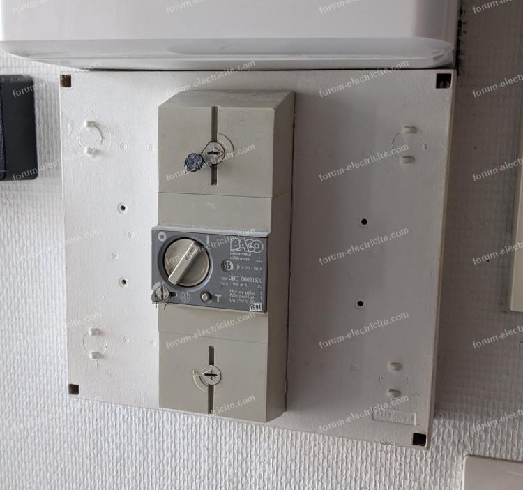

je recherche un boîtier ou cache pour masquer mon vieux disjoncteur différentiel Baco sur platine Legrand (voir photo), mais je n'arrive pas à trouver la référence qui irait bien. En fait, je ne connais pas les mots-clés à chercher ; comment s'appelle le genre de fixations qui rentrent dans les trous carrés aux extrémités ? La platine fait 220x240 mm, et les trous carrés font 6 ou 7 mm de côté.
Merci pour votre aide !

On ne sait s'il y avait un cache, mais il faudra en bricoler un qui laisse le bouton de commande accessible.
Sauf à approvisionner une platine identique sur laquelle vous pourriez récupérer un cache.

Effectivement, je ne sais pas s'il y avait un cache, je suis arrivé dans le logement et j'ai trouvé la platine ainsi.
J'ai pensé à imprimer le cache en 3D (j'ai réalisé le modèle), mais cela me coûtera à priori plus cher que de l'acheter tout fait, si il existe, au vu des prix de couvercles similaires.
Pas forcément besoin de fenêtre pour le bouton de commande, c'est tellement rare de devoir le réarmer, surtout qu'il n'y a aucune urgence en général.
Vous ne connaissez pas le modèle de platine à tout hasard ?

S'il faut un tournevis pour avoir accès au bouton de commande, c'est tout simplement interdit.
Si c'est un couvercle sur charnière, c'est différent.

Ah ok, je ne savais pas que c'était un aspect réglementaire, vous faites bien de le préciser.
Bon, si quelqu'un passe par-là et reconnait le type de platine ou le système de fixation, je suis preneur !
