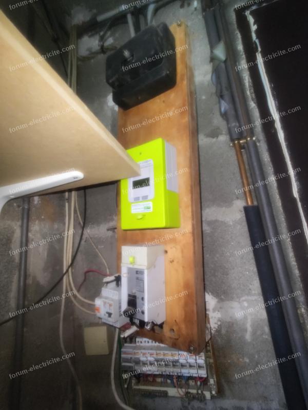

Je me penche actuellement sur le dossier de l'électricité de ma maison.
J'ai déjà réalisé un tableau et titré des lignes, mais je ne suis pas expert en la matière.
Comment se fait-il que j'ai un boîtier et des câbles en amont du compteur Linky ?
Est-ce que c'est acceptable de laisser cela en l'état et simplement mettre à jour ce qui va venir en aval du disjoncteur général ?
Ou faut-il absolument que je fasse appel à un technicien (Enedis ?) pour qu'il relie l'arrivée du réseau depuis la rue directement au compteur Linky ?
Voir la photo : le câble du réseau arrivant dans la rue va dans le boîtier noir en haut, et celui-ci va au compteur Linky avec deux fils pas très épais.
Dans ma compréhension, le câble qui arrive du réseau (de la rue) doit atterrir dans le compteur Linky, qui va lui-même se relier à un disjoncteur général, qui va ensuite aller vers le tableau...
Cependant, chez moi, le compteur Linky est positionné en aval d'un vieux boîtier (je pense qu'il s'agit d'EDF) qui était scellé avec du plomb à l'époque (voir photo). Ensuite, le compteur Linky va bien à un disjoncteur général, mais c'est du n'importe quoi...
Le disjoncteur général va vers un mini tableau avec un interrupteur différentiel et un disjoncteur, et certaines lignes partent directement de là, tandis que d'autres vont vers un autre tableau, isolées les unes des autres.
Normalement, je sais comment gérer tout ce qui se trouve en aval du disjoncteur général : si celui-ci est coupé, il n'y a pas de courant nulle part.
Mais dans mon cas, il y a du courant dans le compteur Linky (ce qui est normal), mais aussi dans les fils qui vont de mon vieux boîtier au compteur Linky...
Je n'aime pas travailler avec cela.

Il s'agit des fusibles AD, obligatoires qui protègent votre installation et permet à ENEDIS de la mettre hors tension.
Ne pas y toucher : INTERDIT et DANGER DE MORT
Illusoire qu'il acceptent de les déplacer gratuitement dans un coffret en limite de propriété.

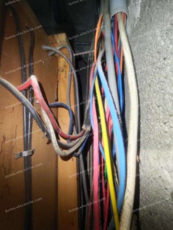

Oui oui, DANGER, car il y a toujours du courant jusqu'en aval de mon disjoncteur général !
J'avais surtout un doute qu'il s'agisse d'une installation normale, car je n'avais jamais vu ce type de boîtier en amont d'un compteur Linky, mais que suppose qu'il est parfois plus loin et c'est pourquoi je n'avais jamais vu ça.
Du coup mes problèmes, si s'en est vraiment sont : câble triphasé d'arrivée, re-câblée en mono, mais installation de cochon car les deux autres phase n'ont pas de bouchons, ce qui n'est pas top même s'ils sont probablement égal déconnecter de l'autre côté dans la rue. (ou alors celui qui à fait l'installation est un grand malade.
Deux fils partent du boîtier fusible et pendent... probablement les deux anciennes phases sus-citées qui ne sont plus connectées... c'est un travail de mauvaise qualité, il faut soit les enlever soit mettre des bouchons...
L'ensemble est fixé sur une planche de bois qui risque de se casser et ne tient que grâce au fil... ce n'est pas du tout sécurisé.

Ces fusibles sont présents sur toutes les installations.
Sur les installations récentes, ils sont dans coffret en limite de propriété.
Mais sur les installation anciennes, c'est en général fait comme chez vous.

Merci pour votre réponse, effectivement, et comme la platine supportant le tout ne tenait plus que par une vis, j'ai appelé Engie qui à envoyé un technicien qui confirme vos dires et m'a remis ca au propre (ils ont hésité à changer la platine en enlever ce boîtier fusible noir car une autre avait effectivement été installé ien limite de propriété entre temps, mais finalement ils on simplement juste refixer l'ancienne platine en bois avec le tout)
En tout cas problème résolu, et merci pour vos retours.
